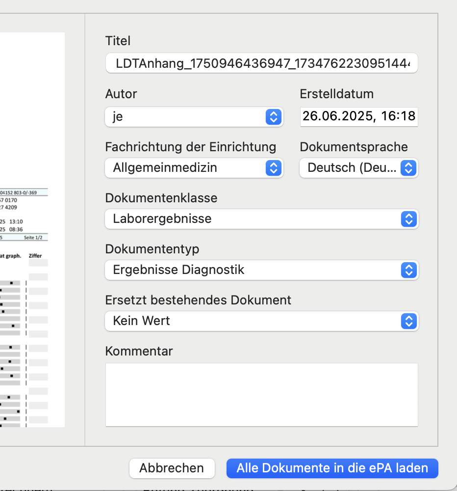

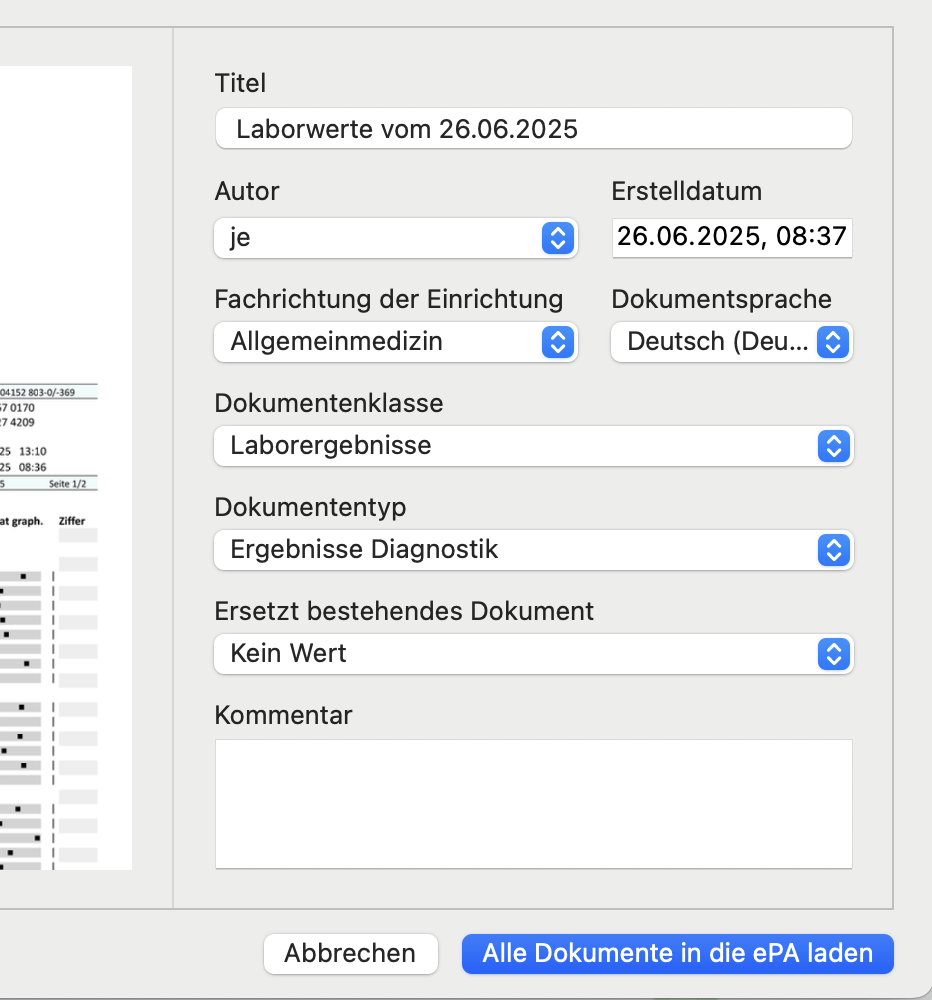

Wenn ich Laborbefunde mit LDT3 Befund aus der Kartei in die ePA ziehe, wird jetzt automatisch ein sinnvoller Dokumentenname erzeugt:
Ist auf jeden Fall ein Anfang, müsste für andere Dokumententypen (EKG, Arztbrief, LuFu etc. pp) aber noch einstellbar werden. Seltsamerweise funktioniert das beim Klick auf das kleine ePA Symbol (Zum Beispiel im Laboreingang nicht, da sieht der gleiche Befund so aus:

Die Benamung der Laborwerte via Drag&Drop wurde von uns in der 155 angepasst, jedoch gilt dies leider noch nicht für die Button, hier sind wir noch dran.
Der (teil-) automatisierte Upload von Laborwerten dauert leider noch etwas. Bis dahin können Sie bei mitgeschickten PDF vom Labor die Button im Laboreingangsfenster zur Befüllung benutzen, so sparen Sie sich den Klick in die Kartei für den Upload.

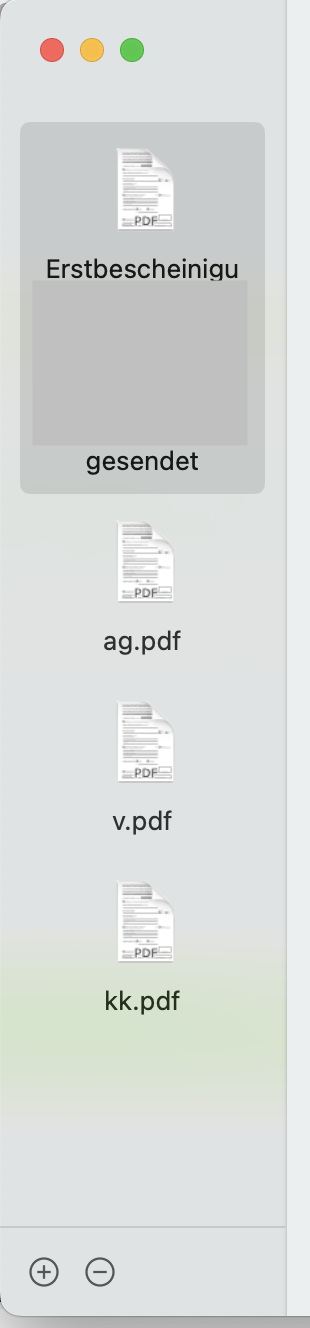

jetzt hab ich noch einen Wunsch zur eAU:
wir laden die eAU nur auf Wunsch des Patienten in die ePA mittels drag&drop, dabei werden jedoch die gesamte eAU (alle 4 Seiten Kasse, Versicherter, Arbeitgeber, Arzt) und nochmal einzeln die 3 Ausfertigungen für Kasse, Versicherter, Arbeitgeber in die ePA geladen. Lässt sich das automatisch auf die Versichertenversion beschränken, (am liebsten mit entsprechendem Dateinamen)?

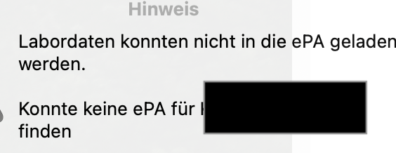

Ich habe noch einen Fehler entdeckt: wenn ich versuche, einen Laborbefund einzustellen, aber es klappt nicht, wie in meinem Beispiel, weil keine Patientenakte vorhanden ist, wird trotzdem ein Karteieintrag erzeugt.

Hallo Frau Wieder,
die Änderung kommt mit der tomedo Version v1.158.
