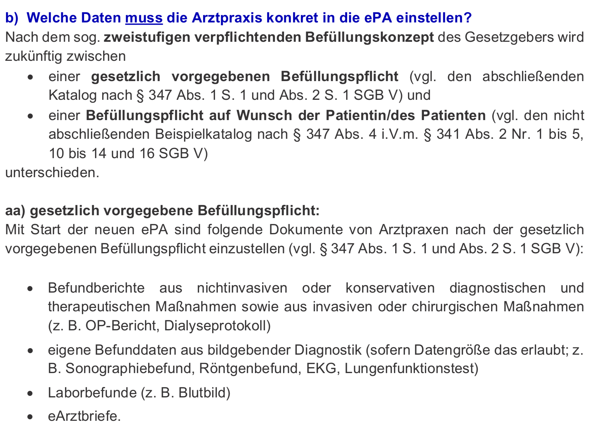

Christian Klaproth
Dumme Frage. warum müssen wir Laborbefunde in die ePA laden?
Johannes Stößel
Weil Labore noch nicht an Kim angeschlossen sind.

Christian Klaproth
Hallo Herr Stößel
Meine Frage bezog sich auf das "Müssen".
Bisher habe ich nirgendwo gelesen, dass ich Labordaten in die ePA laden muss. Das macht m.E. auch gar keinen Sinn, weil es zu einer Datenflut führen würde. Wer soll das alles analysieren? Sollen die Labore Daten in die ePA laden?
Üblich ist doch eine direkte Datenübermittlung des Labors an die Praxis, das dürfte doch genügen, da braucht es kein KIM.

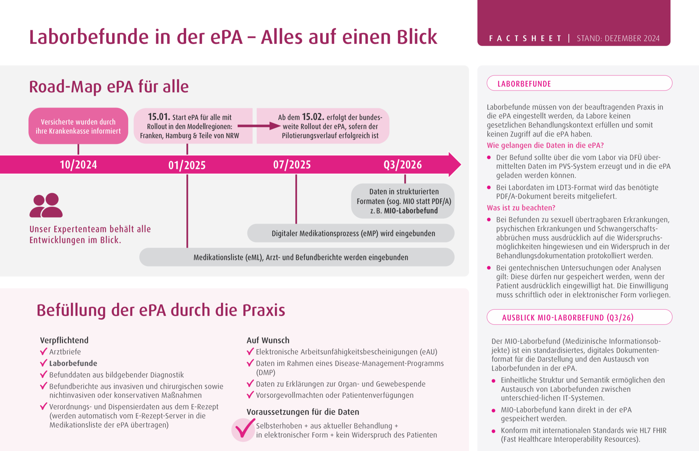

Johannes Stößel
Hier ein Screenshot aus dem FAQ des Hausärverbandes:
Daraus ergibt sich für mich eine Befüllungspflicht.
Und hier noch etwas vom Labor Limbach:
Walter Mildenberger
"Weil Labore noch nicht an Kim angeschlossen sind."
Das ist nicht ganz der Punkt. Selbst wenn das Labor am KIM angeschlossen ist (ich denke, die meisten sind das sogar schon), werden sie nicht für die ePA freigeschaltet, da ja die eGK nie ins Labor wandert, also nicht vor Ort eingelesen wird. Dadurch sind die Labor nicht berechtigt, auf die ePA zuzugreifen. Dasher müssen wir Beauftragernde das für sie erledigen.
