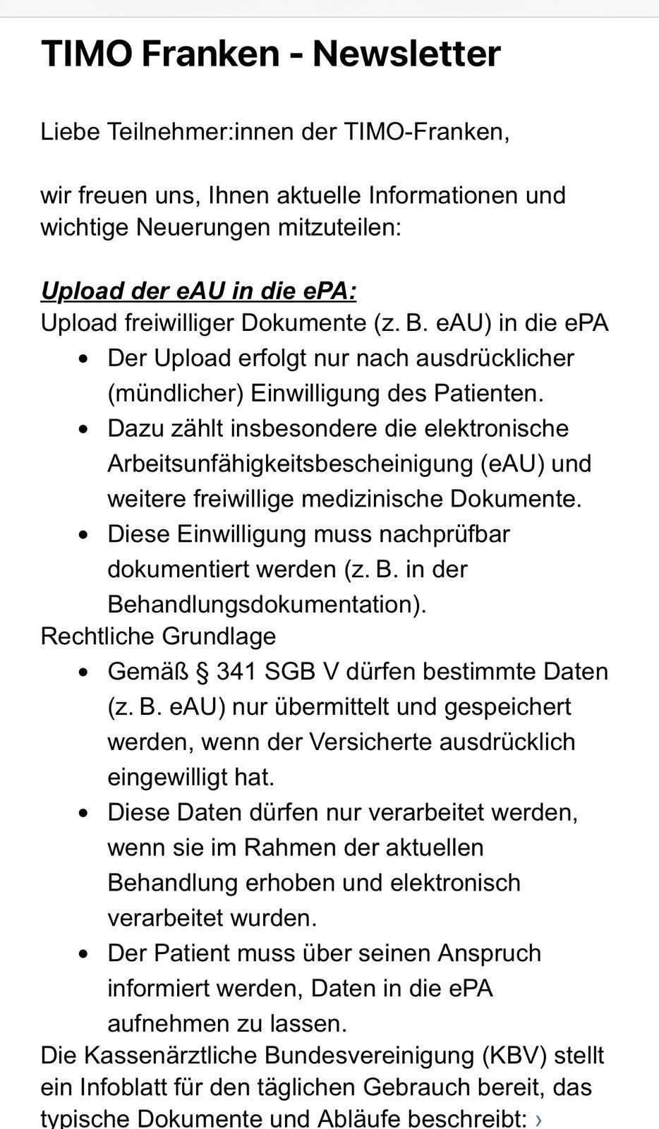

Jana Husemann
Allerdings ist hier zu bedenken, dass die AU momenten unter die Dokumente fällt, die nur auf Wunsch der Pat. hochgeladen werden. Das heitß man muss die Pat. fragen und es tatsächlich auch noch schriftlich dokumentieren, dass die AU auf Wunsch hogeladen wurde. Wir haben deswegen die automatisierung bei der AU rausgenommen und befüllen nur mit Labor und BMP.
„Wünscht die Patientin/der Patient, dass die ePA mit weiteren Daten (z.B. eAU) befüllt wird, deren Eingabe nicht gesetzlich verpflichtend ist, müssen Ärztinnen/Ärzte die Einwilligung der Patientin/des Patienten in der Behandlungsdokumentation erfassen (§ 347 Abs. 4 SGB V).“

Jana Husemann
Da muss ich leider widersprechen, habe das sowohl von unserer Rechtsabteilung (Hausärztinnen- und Hausärzteverband) prüfen lassen, als auch von den KBV Juristen.
Die eAU fällt unter die Dokumente die auf Wunsch hochgeladen werden und dann gelten die Dinge, die ich oben angeführt habe.
Hier auch der Newsletter der Modellregion Franken dazu, den Inhalt hat das Team der Modellregion bei uns in HH auch bestätigt:
Ich habe "unseren" Aushang und die Infos zur ePa mitgestaltet:
https://www.haev.de/themen/epa-die-elektronische-patientenakte-fuer-alle
in meiner Funktion als stellvertr. Sprecherin der AG Digitales im HÄV
