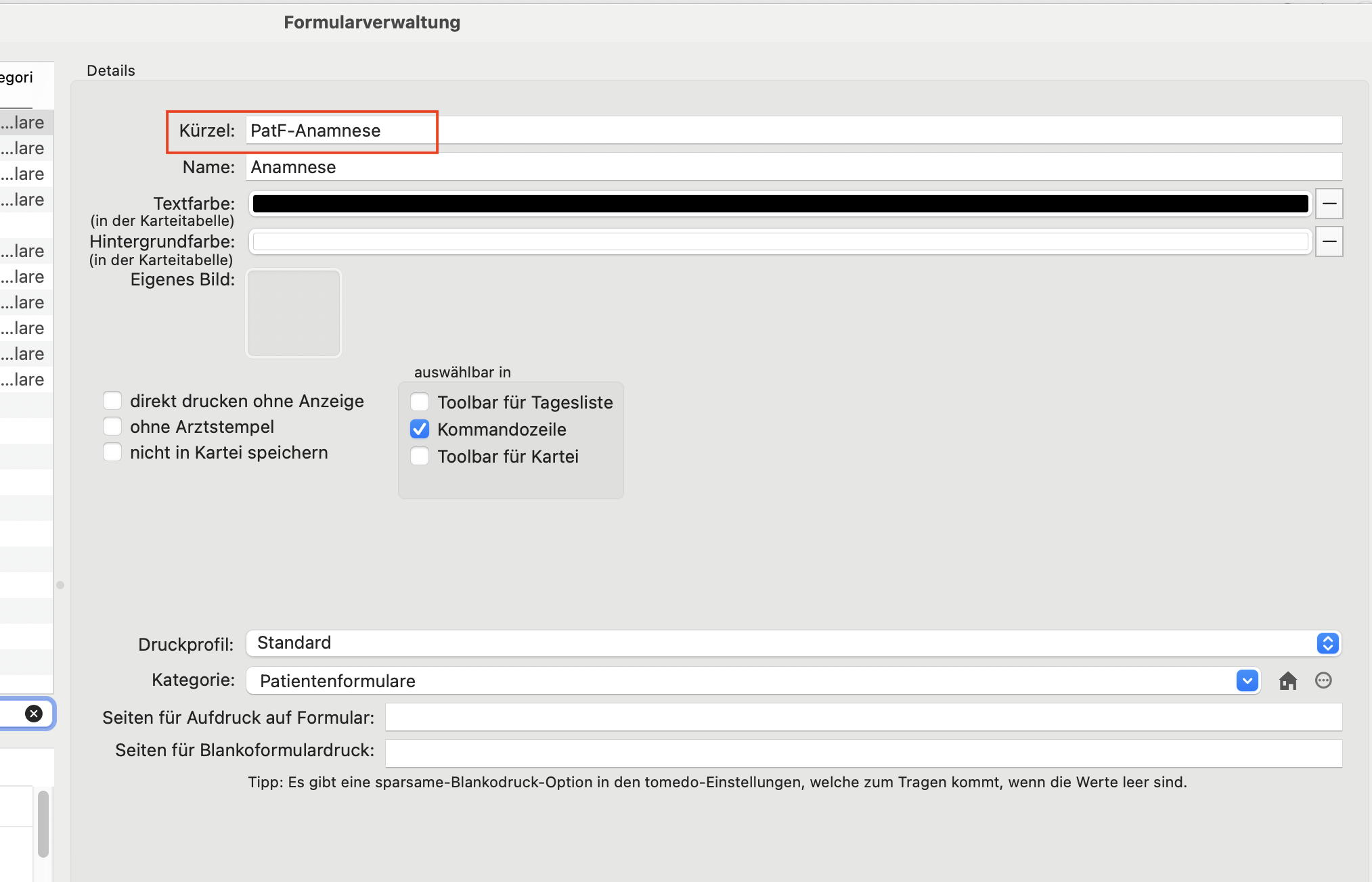

David Stenger
Für manuelle Mails hab ich jetzt nach vielem Testen und nochmal genauem Lesen der Erklärung in den Briefkommandos rausgefunden, dass man auch das Formularkürzel mit angeben muss, dann funktioniert es, z.B.:
$[formularLinks PatF-Stammdaten]$

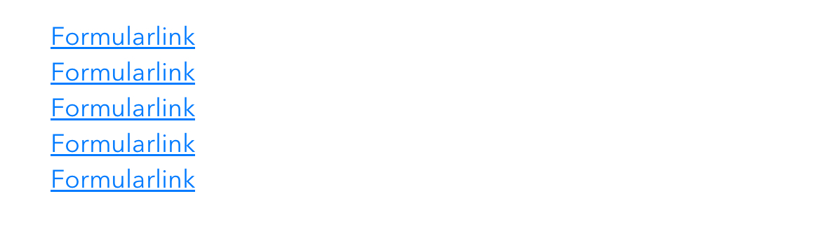

David Stenger
werden mehrere Links mit selektierterTermin verschickt, ist in der Mail nicht zu erkennen um welche Formulare es sich handelt:
Wäre es möglich, dass hier auch der Name des Formulars angezeigt wird.

Marc Müller
wenn ich das so anwende (mit dem Kürzel), wird bei mir nicht der Link angezeigt.
Das ist mit Kürzel gemeint, oder was soll Stammdaten sein?

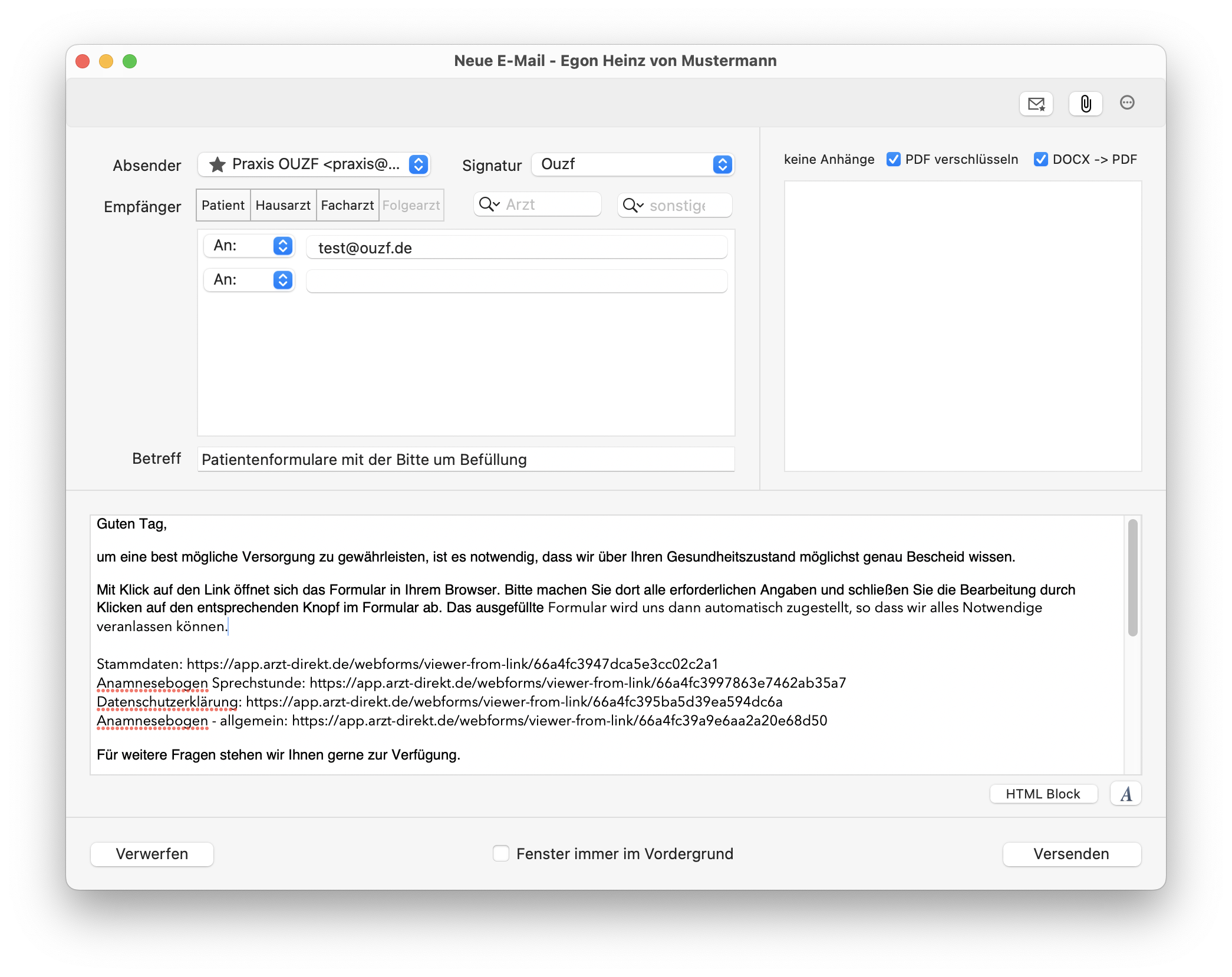

David Stenger
genau. Hier nochmal meine Mailvorlage zum kopieren. :-) Ist für das manuelle Zusenden gedacht
Guten Tag,
um eine best mögliche Versorgung zu gewährleisten, ist es notwendig, dass wir über Ihren Gesundheitszustand möglichst genau Bescheid wissen.
Mit Klick auf den Link öffnet sich das Formular in Ihrem Browser. Bitte machen Sie dort alle erforderlichen Angaben und schließen Sie die Bearbeitung durch Klicken auf den entsprechenden Knopf im Formular ab. Das ausgefüllte Formular wird uns dann automatisch zugestellt, so dass wir alles Notwendige veranlassen können.
$[formularLinks PatF-Anamnesebogen-Sprechstunde]$
$[formularLinks PatF-Datenschutzerklärung]$
$[formularLinks PatF-Anamnesebogen---allgemein]$
Für weitere Fragen stehen wir Ihnen gerne zur Verfügung.
Sieht dann so aus:

ich habe nun auch die ersten Rückmeldungen von Patienten. Gerade die Patienten, die mehrere Links mit einer Mail geschickt bekommen hatten, haben nicht alle Formulare ausgefüllt, da sie dachten, es handele sich um ein und das selbe Formular, da aus der Mail nicht ersichtlich ist, dass es verschiedene Formulare sind (siehe meinen Eintrag oben 27.07.)

Steffen Hirtle
Hallo zusammen, ab der v1.146 wird beim Versenden von Links über eine Terminerinnerung mit dem Briefkommando $[selektierterTermin %formularlinks]$ auch der Name des Formulars mit angezeigt.
