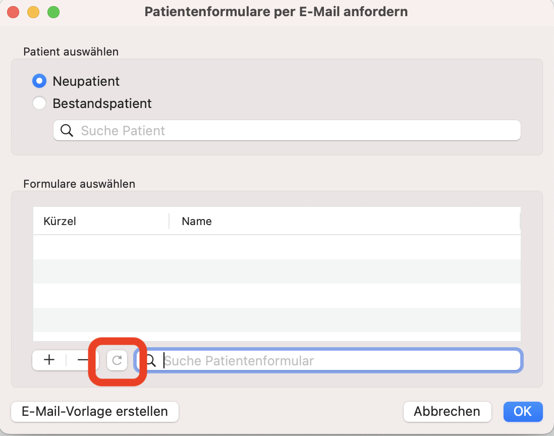

Steffen Hirtle
Gute Morgen Frau Möller,
bei der Aktivierung ist uns da ein Fehler passiert. Der Button zum Erstellen neuer Patientenformulare sollte jetzt bei Ihnen auftauchen. Nach der Veröffentlichung eines neuen Formulars in arzt-direkt müssen Sie dann nur noch im Anforderungsfenster unter Aktion-->Patientenformulare anfordern den Aktualisieren-Button klicken, damit das Formular auch in tomedo erscheint.
