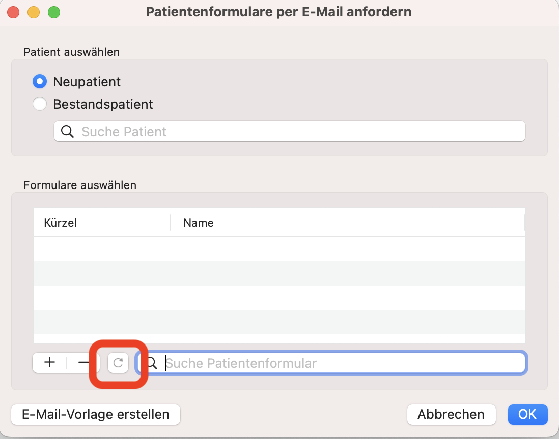

Steffen Hirtle
Hallo Herr Jörg, wir haben hier einen Bug gefunden der verhindert, dass in arzt-direkt freigeschaltete Formulare automatisch in tomedo geladen werden. Sie können allerdings auch in dem Anforderungsfenster unter "Aktion"-->"Patientenformulare anfordern" über den Aktualisieren-Button (siehe Screenshot) die Formulare neu laden.
Joachim Jörg
Vielen Dank, die neuen Formulare werden jetzt angezeigt. Allerdings nur, wenn ich einen Bestandspatienten auswähle und dann "+" drücke, bei Neupatienten wird das neue Formular nicht angezeigt.
Steffen Hirtle
Hallo Herr Jörg, für Neupatienten werden nur Patientenformulare angezeigt, bei welchen die Stammdaten enthalten sind. Das heißt, dass Vorname, Nachname und Geburtsdatum notwendige Felder sein müssen. Dies ist aktuell noch nötig, um das Formular einem Patienten zuordnen zu können bzw. einen neuen Patienten aus den Stammdaten erstellen zu können.
Für die Zukunft haben wir geplant, dass mehrere Formulare über einen Link verschickt werden können. Dann können auch Formulare ohne Stammdaten zusammen mit einem Formular, welches die Stammdaten enthält, an Neupatienten verschickt werden.
