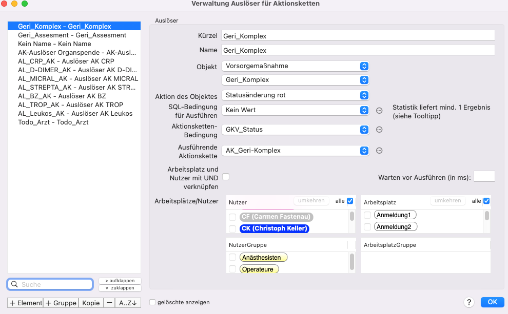

Ich habe jetzt für den Geriatriekomplex eine entsprechende Früherkennungsregel erstellt.
Beim ersten Aufrufen erkennt Tomedo diese auch korrekt. Beim zwieten Öffnen jedoch findet ja keine Statusänderung mehr statt, so dass ich keinen Hinweis mehr erhalte. Können Sie mir helfen, wo der Fehler liegt? So lange der Status einer Vorsorgemaßnahme auf rot ist, möchte ich einen Hinweis erhalten (die Aktionskette) ausführen.

Ich habe bzgl.des Problems der "Statusänderung" gestern mit dem SUpport telefoniert. Es ist tatsächlich so, dass die Information "Farbe der Vorsrogeuntersuchung" (also rot/gelb/grün) nicht abgefragt werden kann. Lediglich eine Statusänderung kann abgefragt werden.
Dass führt dann aber dazu, dass wenn sich der Status einmal auf rot geändert hat, es danach keine weiteren Auslöser für AKtionsketten o.ä. gibt. Dafür reicht es, wenn eine unserer MFAs an der Anemldung die Akte öffnet. Damit wird einmal die Statusänderung erkannt und die AK ausgelöst. Öffne ich dann die Kartei im SPrechzimmer erneut findet keine Statusänderung merh statt (immer noch rot), und die AK wird nicht ausgelöst.
Mein Wunsch wäre ja, dass die AK solange immer wieder ausgelöst wird, wie der Status z.B. rot ist. Erst wenn ich z.B: die Ziffer abrechne und sich der Status auf grün ändert springt die AK nicht mehr an.

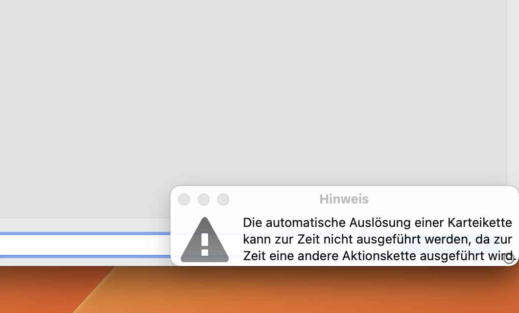

Wenn ich Karteikarten öffne, bei denen mehrere Aktionsketten laufen, scheinen sich diese gegenseitig zu blockieren. So erhalte ich bei manchen Patienten bei denen sowohl der CheckUp als auch die Organspendeaufklärung fehlt folgenden Hinweis:
Gibt es hierzu einen Weg die Aktionsketten nacheinander geordnet ablaufen zu lassen?

Wenn Sie alle Aktionsketten beispielsweise beim Öffnen der Kartei starten, gibt es tatsächlich ein Problem, denn Tomedo kann immer nur eine Aktion zur Zeit starten. Sie lösen das Problem, indem Sie alle Aktionsketten in einer Kette zusammenfassen, indem Sie die nacheinander auflisten. Sie müssen dann nur für jede Kette eine Bedingung definieren, bei der diese auslöst. Eine Bedingung die immer auslöst ist z.B. "DIA". Ist leer und "DIA" ist nicht leer. Wenn beide Bedingungen gelten, löst die Aktion immer aus. Die Sammelkette starten Sie beispielsweise durch Öffnen der Kartei, dann werden alle Aktionen der Reihenfolge nach abgearbeitet und nicht alle auf einmal.
So habe ich das für mehr als 600 Aktionen gelöst und es gibt keinerlei Performanceprobleme.
