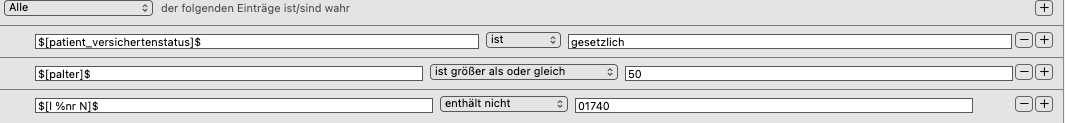

ich möchte eine Aktionsketten-Bedingung mit der Suche nach der EBM-Ziffer 01740 in ALLEN bisherigen KV-Scheinen erstellen.
Leider kann ich mit der Bedingung $[l %nr N]$ enthält nicht 01740 nur die Aktionskette im aktuellen KV-Schein auslösen. Siehe Bild.
Kann jemand die Bedingung so ändern, dass die 01740 in allen Scheinen aufgesucht wird?

Hallo Herr Dinh,
wollen Sie testen, ob in irgendeinem vorherigen Schein die 01740 angerechnet wurde?
Das geht ganz einfach per D-Kommando:
$[d L MN 01740]$ ist nicht leer.

Ich glaube, da habe ich mich falsch ausgedrückt und es liegt ein Missverständnis vor:
Ich möchte die Aktionsketten-Bedingung nur beim AKTUELLEN Patienten anwenden, sprich die AK-Bedingung soll nur für ALLE KV-Scheine des jeweils gerade aufgerufenen Patienten gelten, nicht für insgesamt alle KV-Scheine in der Praxis...
Christian Klaproth
Dann ist das von Herrn Tenzer vorgeschlagene D-Kommando am Besten geeignet.

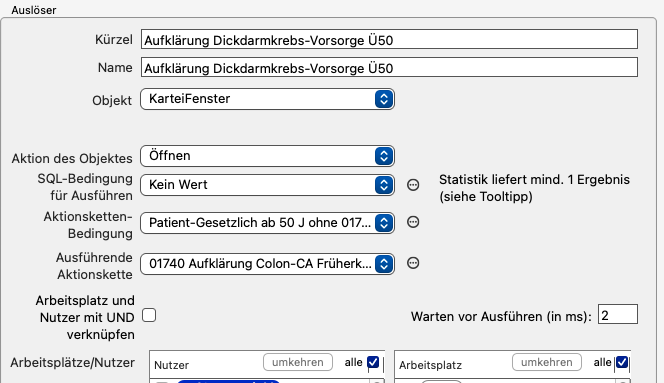

Früherkennungsradar rot oder gelb kann man als Aktionskettenauslöser auswählen. Lasse dann einen Hinweis bei Öffnen der Karteikarte anzeigen.

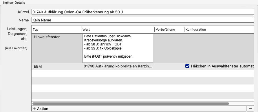

So habe ich zum Beispiel eine Aktionskette die mich mittels eines Popups darauf aufmerksam macht, dass die Aufklärung über die Organspende möglich ist (sucht in den letzten 2 Jahren nach der 01480) und schlägt mir dann gleich die Ziffer vor und trägt meine Textvorlage in die Kartei ein. Somit habe ich im Prinzip nur 3 Klicks und alles ist fertig.
Über das Radar, müsste ich dieses ja wieder aufrufen und alle vorgenannten Schritte selbst erledigen.

Ich habe doch geschrieben, dass man die Früherkennung als Aktionskettenauslöser nutzen kann. Ich habe eine Aktionskette, die einen Hinweis gibt, Infos zur Organspende auszuhändigen, dann öffnet sich das Abrechnungsfenster für die 01480. Die Überprüfung, ob die Ziffer abgerechnet werden kann, macht ja das Früherkennungsradar.
