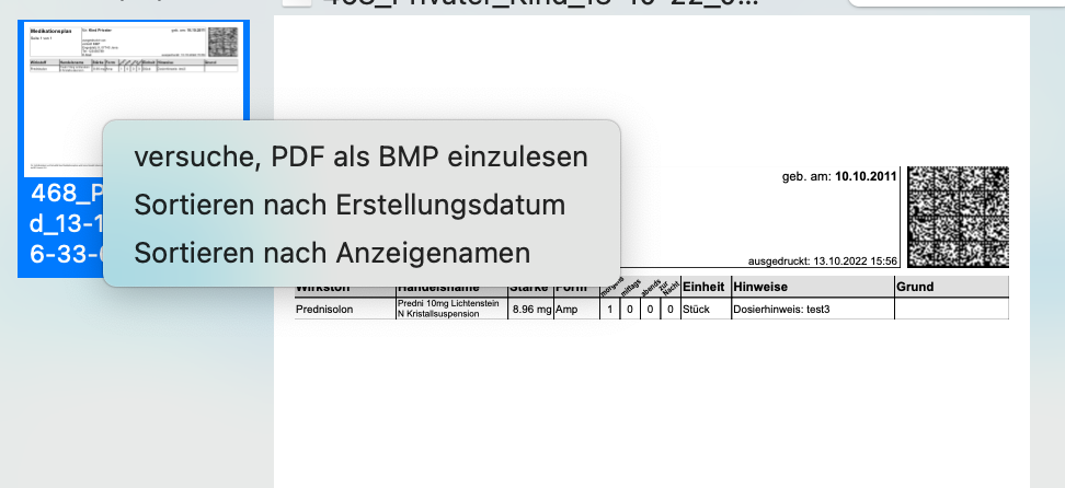

3. Gescannte BMP nur zu speichern und später einzupflegen : Der gescannte Plan wird als DOK Eintrag gespeichert. Das Einspielen des Planes kann im Merge-Dialog abgebrochen werden und zum späteren Zeitpunkt aus der Kartei-Eintrag initiirt werden.

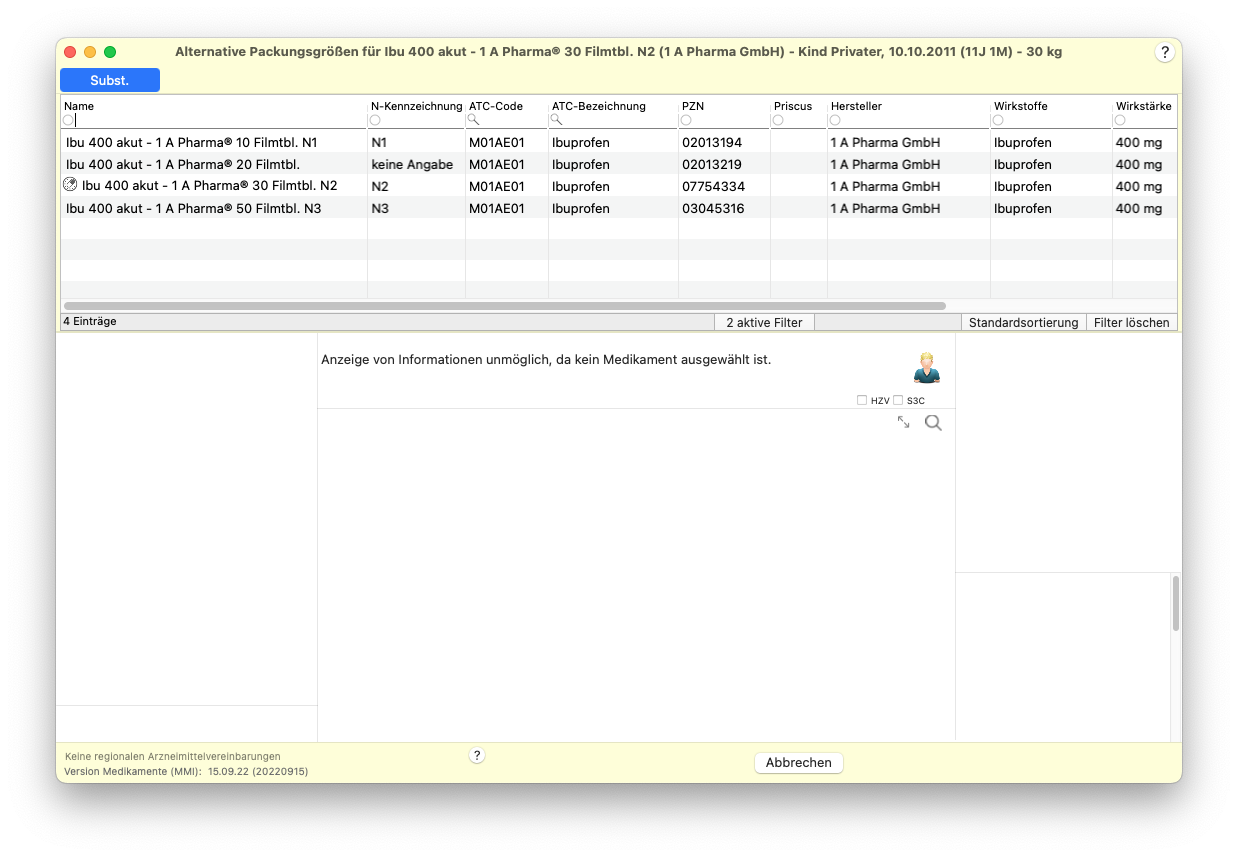

4. Packungsgröße ändern: einfache Änderung der Packungsgröße in der Bezeichnung reicht es nicht, da in diesem Fall der Eintrag den PZN-Bezug verliert. Ein korrekter Weg ist die neu Verordnung. Das geht schon aus dem Verordnungsfenster - in Medik.Details die Medikamenten mit anderer Packungsgröße anzeigen lassen und dann übernehmen.
Wie soll das aus dem BMP erfolgen? Ein stiller Austausch (Packungsgröße auswählen -> Bestätigen -> dann im Hintergrund die alte Verordnung absetzen, aus dem Plan rausnehmen, die neue Verordnung machen und dem Plan hinzufügen) oder mit dem Anzeigen von Alternativprodukten?
