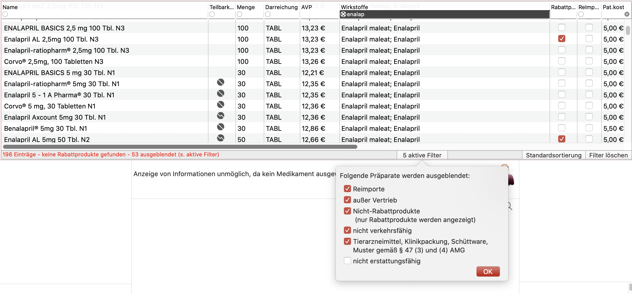

Jan Erich
Der permanente Filter hat aber leider so seine Probleme...
1. tomedo merkt sich den nicht. Wenn ich beim nächsten Patient bin, ist der Haken wieder draußen....
2. Er funktioniert oft nicht....
tomedo schreibt : keine Rabattprodukte gefunden... bei Enalapril unwahrscheinlich, man sieht schoon die ganzen roten Haken in der Spalte Rabattprodukte....
Björn Wellegehausen
Unter Einstellungen -> Praxis -> Mediks -> Allgemein gibt es eine Voreinstellung für den Filter: Bei Suche in Mediks nur Rabattprodukte anzeigen.
Jan Erich
Ja, das ist dann aber gleich für die ganze Praxis... Das sollte doch eigentlich auch mit dem obigen Haken gehen, und die anderen Voreinstellungen werden dort auch gespeichert.

Die KBV schreibt uns hier konkret für einen Rabattprodukte-Filter vor dass das speichern des Filters nicht an der Stelle wo er angewählt wird sondern in den Einstellungen der Software erfolgen muss.
Björn Wellegehausen
Was genau meinen Sie mit "im unteren Auswahlfenster"?
Jan Erich
Alles klar... ein bisschen Schizophren ist das von der KBV aber schon, wir sollen möglichst Rabattmedikamente ansetzen, auf dem Weg dahin weden uns aber jede menge Steine in den weg gelegt...
aber das Auswahlfeld, welches ich oben angewählt habe kann man dann ja auch weglassen, oder? Der Haken darin findet selbst wenn man ihn jedes Mal setzt keine Raballtpräparate
Vielleicht kann man die neue Suche auf das Rabattfeld ausdehen, so daß es reichen würde ins Spotlightfeld noch Rab oder so einzugeben - das müsste doch gehen nach den KBV regeln
Björn Wellegehausen
Wenn man in der Namensspalte nach Enalapril sucht funktioniert der Filter. Ich werde mal versuchen herauszufinden ob das ein Bug ist, es gibt leider auch unterschiedliche Regeln zwischen Wirkstoff- und Namenssuchen.
