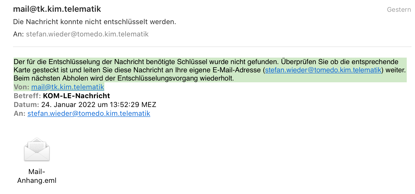

Hallo Herr Thierfelder,
wir haben zwei Rückmeldungen von der TK erhalten und mir ist nicht klar, was "Beim nächsten Abholen wird der Entschlüsselungsvorgang wiederholt" bedeutet. In der eAU-Verwaltung sind die beiden eAUs blau, also "Keine Rückmeldung nach 24h aber laut KBV erfolgreich".
Marcus Thierfelder
Die Email wurde scheinbar nicht entschlüsselt ... evtl war zu der Zeit die SMCB nicht erreichbar oder so.
-> in der Emailverwaltung kann man links in der Liste die Rechte Maus Taste drücken und kann sie die Email nochmal zu schicken. Dann wird die nochmal komplett mit Entschlüsselung verarbeitet (Das ist ein intrisisches Problem der technischen Umsetzung der TI/KIM Sachen. Da nur der KIM Client entschlüsselt muss das nochmal da durch und die Gematik hat das so spezifiziert ... nach dem Motto: Wieso einfach wenn man alles von hinten durch die Brust ins Auge machen kann)
