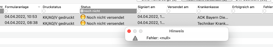

Fehler: <null> Problem
bei 10-20 % der in der eAU Verwaltung als Gedruckt (alt) und Noch nicht versendet erhalte ich die Fehlermeldung Alle Exemplare sind noch nicht gedruckt egal welche KK. Gehe ich dann in die AU und versuch einer der Buttons unterhalb von Drucken zur drücken kommt der Fehler: <null>. Über Drucken kann ich dann alle Exemplare erneut drucken, aber versenden geht erst, wenn ich die AU neu anlege.
Marcus Thierfelder
Ok, die Fehlermeldung ist hier unklar, aber das was Sie gerade probieren ist: eine AU die im alten Format (also Muster1A5, evtl sogar bedruckt bei Nadeldruck) gedruckt worden ist und dem Patienten übergeben worden ist nochmal via eAU zu versenden. Dies kann und wird zu Problemen mit der Krankenkasse führen da 2 verschiedene Ausführungen existieren würden.
-> AUs mit "Gedruckt (alt) " sollten nicht als eAU verschicket werden.
=> ich schaue mal warum der Fehler kommt, .

den Fehler : <null> haben wir mittlerweile auch ab und an. Wissen Sie, was der bedeutet?

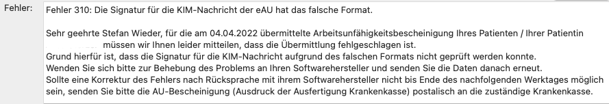

Und dann kam heute eine Fehlermeldung der Kasse, Fehler 310.
Marcus Thierfelder
Ja, das bedeutet Fehler im Server. Hier gibt es Probleme mir dem Land. Es wird gerade an einem Update gearbeitet. Wenn Sie alte Servertools haben, muss wohl was am Server manuell ausgetauscht werden.
Katharina Wieder
Ah ok, wegen der Servertools hab ich morgen eh einen Tel.termin.
Jan Erich
Bezieht sich die Antwort auf den Fehler "null" oder 310?
Marcus Thierfelder
Nur auf die null, stimm, sorry. Fehler zur Signatur ist fraglich, der Fehlertext ist "nur" generischer Text. In dem Fall muss man sich mal die Email der KV anschaun. In letzter Zeit werden da mehr Hilfestellungen mitgesendet. Zwei solcher Meldungen zum Storno haben wir auch schon behoben ...
