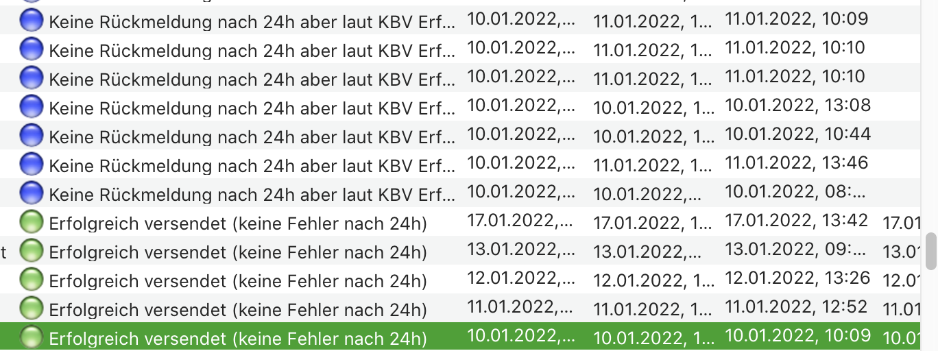

Wir haben Gestern die ersten eAUs verschickt mit folgendem Ergebnis:
1x erfolgreich bei der TK
2x ohne Rückmeldung, laut KBV erfolgreich bei AOK Baden-Württemberg und IKK gesund plus - was heißt das jetzt genau?
2x noch ohne jegliche Rückmeldung bei Novitas BKK nach 23h und AOK Baden-Württemberg nach 19h
Irgendeine Fehlermeldung haben wir auch noch keine bekommen, schicken wir jetzt die AUs per Post hinterher?
Marcus Thierfelder
Ohne konkret in der echten Umgebung getestet zu haben und nur aus der Aussagen der Krankenkassen:
TK -> geht aus zufall glatt, liegt daran das die TK scheinbar (wie wir) eine alte spezifikation umgesetzt hat
AOK/BARMER -> hier fordern wir die empfangsmitteilung falsch an. somit gibt es keine Bestätigung, aber da die eAU richtig ist bekommen Sie keine Fehlermeldung und das ist bis zum 1.4.2022 als "erfolgreich" zu werten
andere -> die kleineren Krankenkassen haben die eAU Implementierung von der Bitmarck. Nach Rücksprache fiel auf das wir ein optionales Feld nicht gesendet haben, weswegen dann eine 101 zurück kam. Die Bitmarck wird das ändern, wir werden auch das Feld mit schicken ... mal sehn wer schneller ein Update bereit hat.

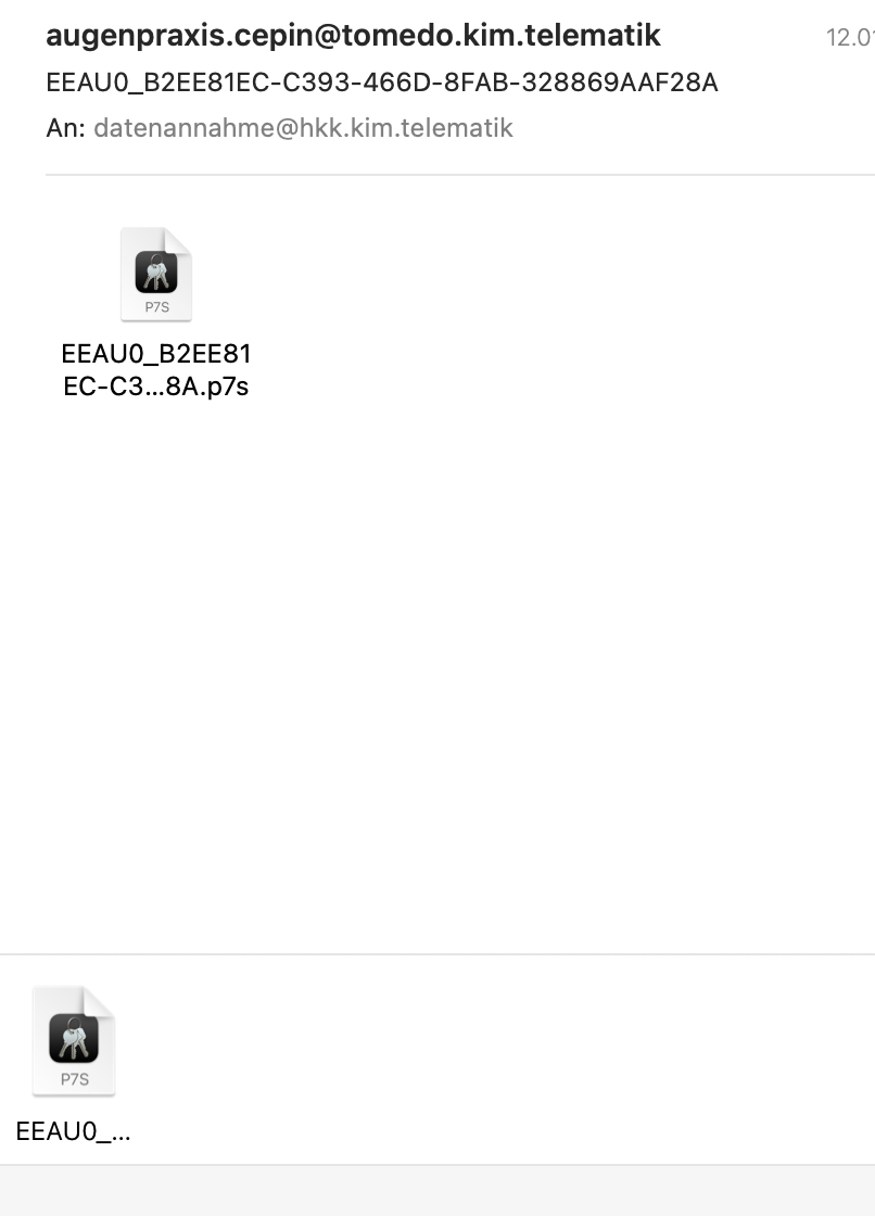

Andreas Cepin
Ich habe in meinen ausgehenden E-Mails bzgl der eAU mal nachgesehen:
Ist es in Ordnung wenn dort nur die Schlüsseldatei angezeigt wird?
Katharina Wieder
Ich denke, das ist in Ordnung. Bei erfolgreich versendeten ist bei uns auch nicht mehr drin.
Andreas Cepin
Haben Sie schon mal eine Erfolgsmeldung zurück bekommen. Ich bislang nicht ...
Katharina Wieder
Vereinzelt und die sind dann von der TK, die meisten werden jedoch nur blau.
