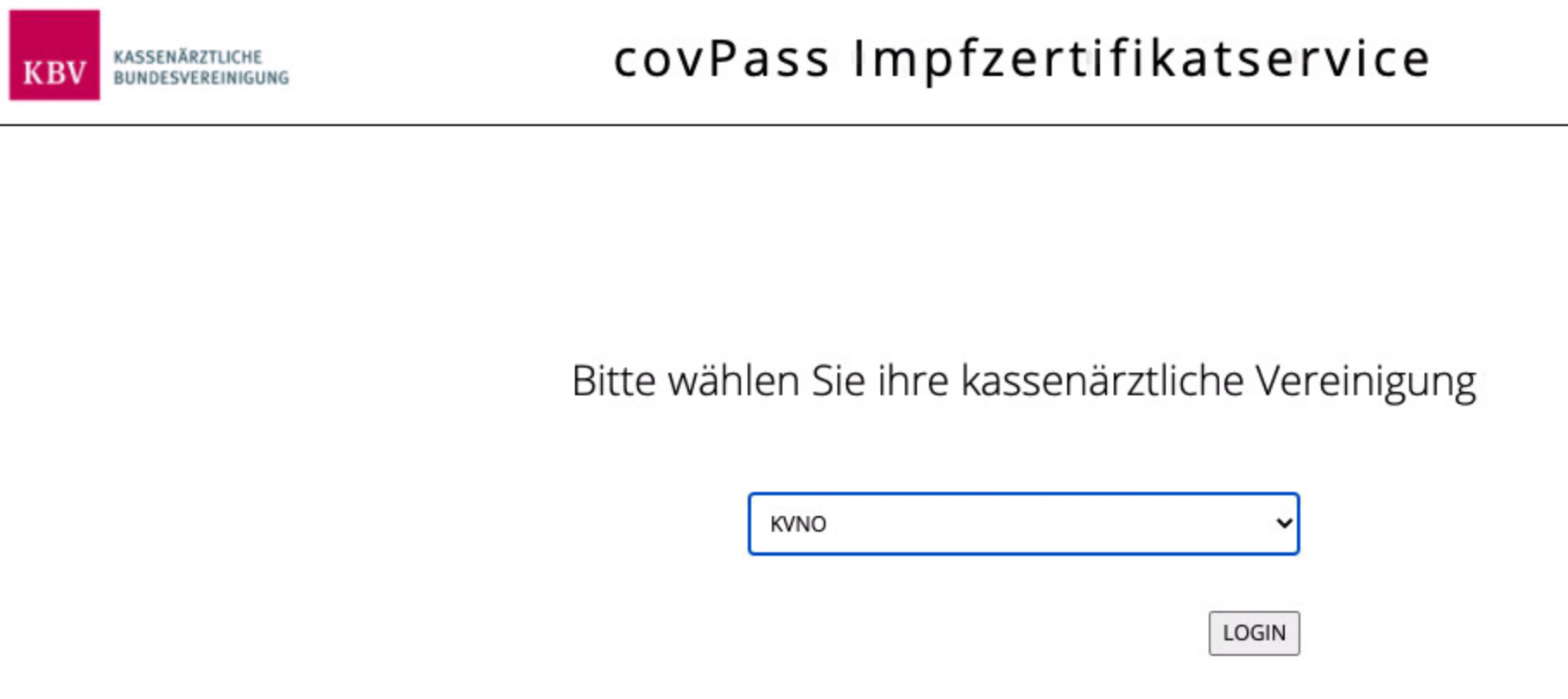

sorry für die späte Antwort: einloggen in das Safenet funktioniert. Der "error-Bildschirm" kommt nach dem eun logen in das Safenet (KVNO).

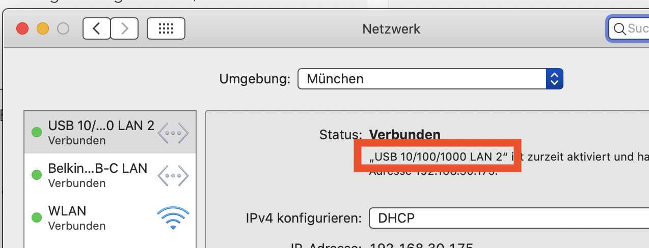

Herr Reichelt Praxis_Lokal ist nicht etwa Wifi? Das sieht nicht nach einer Netzwerkkarte aus? Wenn ja versuchen sie es über LAN bitte. wobei sudo: networksetup: Befehl nicht gefunden auf einen anderen Fehler hwinweist.

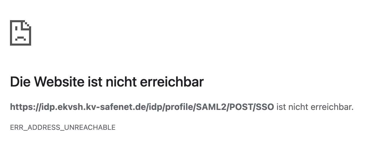

Trotz gesetzter Route kommt nach Auswahl der KVSH immer wieder das Redirect, dann Fehlermeldung "Seite nicht erreichbar"

Der Befehl von Herrn Kollegen Balogh klappt wunderbar.
Ich habe auch viel probiert. Letztlich war es das Umbennen des Netzwerknamens.
Nachdem ich den vorgegebenen Namen von Thunderbolt-Ethernet auf einen selbstgewählten Namen geändert habe (im Beispiel von Herrn Balogh USB 10/100/100 Lan2), hat der sudo Befehl funktioniert.

Bei der KVNO (siehe Screenshot oben) komme ich auf die gleiche Seite. Werde dann über "LOGIN" auf die Safenet-Seite der KVNO geleitet. Dort kann ich mich dann mit Name und Passwort einwählen. Jedoch kommt dann die "Zugriff verweigert" Seite (s.o). Unter den angegeben Rufnummern kann mir keiner weiterhelfen!

Hatte Herr Balogh weiter oben im Thread bereits beschrieben:
Systemeinstellungen - Netzwerk - Grün markiertes Netzwerk - unten aufs Zahnrad - Dienst umbenennen
Muss aber ein LAN sein WLAN
