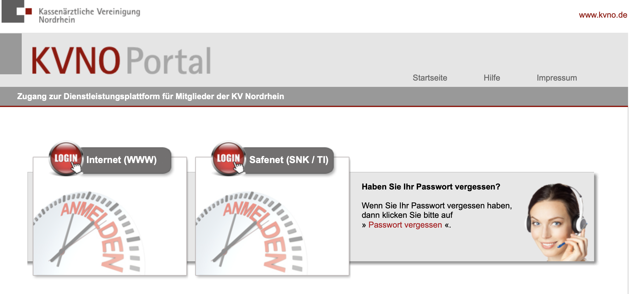

[gelöscht]
Lesen sie bitte die Seite nochmals und schauen sie sich die Fehler an und was ich und andere darauf geantwortet haben. Es sind immer die selben Sachen. Entweder der Rechner hat keinen Zugriff auf das Secunet oder die routen werden mit falscher Syntax eingeben. Nicht überfliegen! Lesen!
Die Routen zum Secunet und zur Zertifikatsseite müssen routen über den Konnektor haben. Ihr Netzwerk muss über diese Route über den Konnektor zu Safenet und die Zertifkatsseite. Die Kommuniakation läuft verschlüsselt über den Konnektor oder gar nicht.

Die Routen sind korrekt, wenn die Ubirch-Seite startet. Liegt einfach an der KVNO, unsere KV ist halt ein Saftladen, ist ja nicht das erste Mal....

... habe heute mit der IT Abteilung KVNO gesprochen: man sei noch nicht so weit mit dem Zertifikat ... angesprochen auf den SafenetZugang im KVNO-Portal sagte man mir, daß der KonnektorAnbieter/TOMEDO dies einrichten müsse - man selber könne das nicht ("ein Häkchen müsse gesetzt werden") ... hat jmd. aus der KVNO bereits Zugang zu diesem Portal / nutzt das? und kann Tomedo ihn legen?

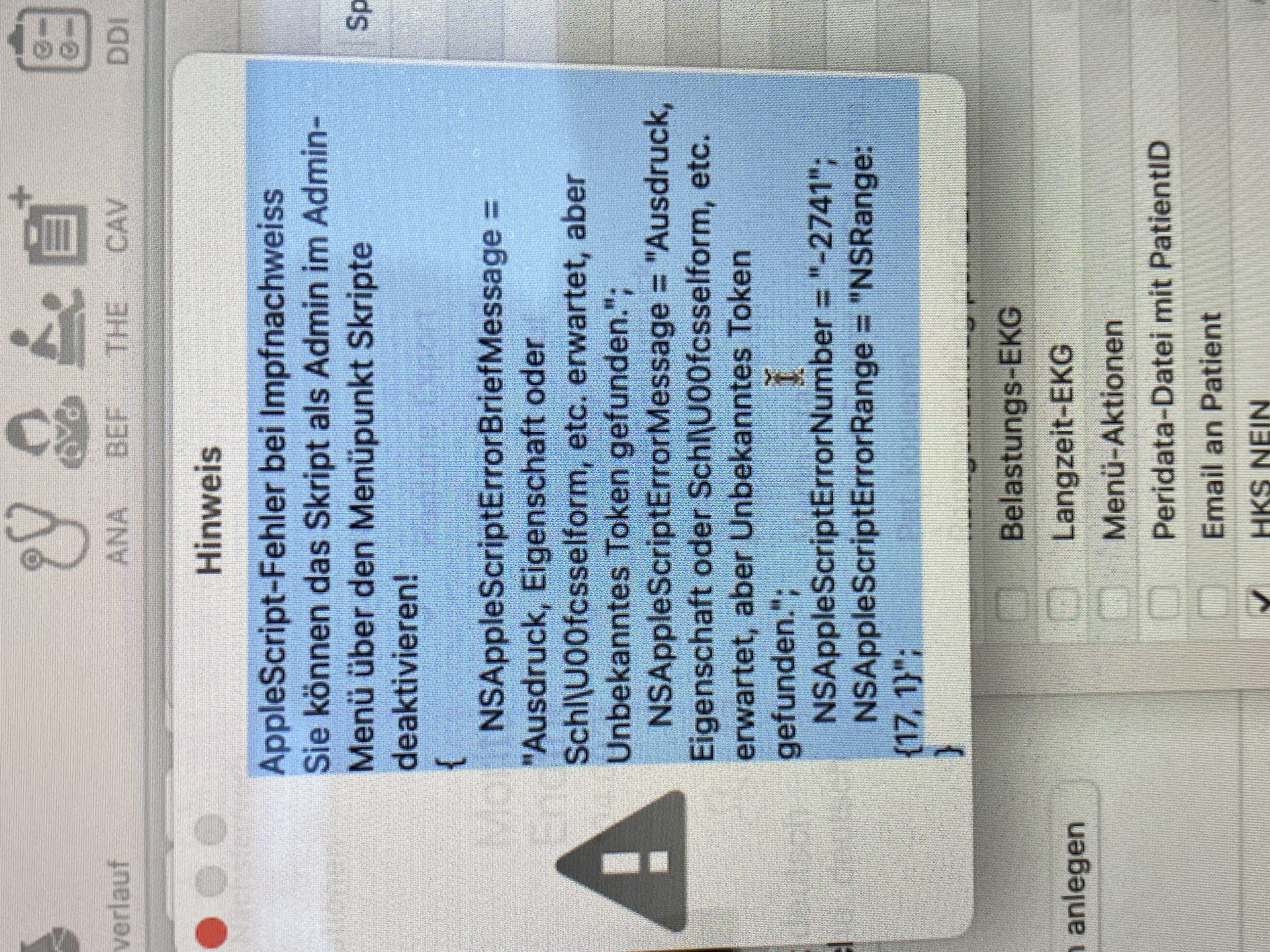

habe alles so installiert, kann über das web den QR Code erstellen. Beim ausführen des Apple scripts erhalte ich die folgende Fehlermeldung:
jemand eine Idee?
mfg
Carsten Wach

Das script im Apple newsletter link funktioniert nicht, da muss ein SChreibfehler sein (hatte ich auch versucht).
Das script hier weiter oben funktioniert super.

Wie oben geschrieben, nach dem Setzen der Routen funktioniert grundsätzlich der Zugang, da ja die KVNO noch nicht soweit ist, erhält man dann entsprechend die Fehlermeldung. D.h. Zugang in SafeNet geht, danach wird es erst funktionieren wenn die KV fertig programmiert hat.

Herzlichen dank das script oben funktioniert, danke.

Das scritp mit "Auswahl in Kartei" erstellen, dann Bild hinzufügen und dann bei geöffneter Kartei oben die Menüleiste anpasen, da das Bild reinziehen. Fertig.
Tomedo offen lassen und den Urbich Zertifikateservice offen lassen - dann läuft es super.
