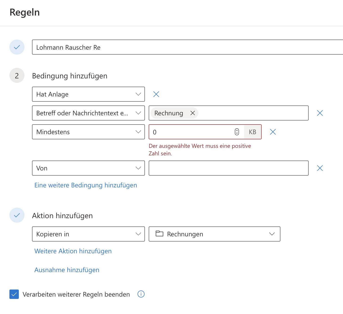

Ich mache mir gerade in Outlook365 eine Regel mit der ich versuche alle rechnungen in einen Rechnungen ordner zu schieben und lasse den dann von Ecoworkz abholen. Ich bin mir nicht sicher wie ich das anstellen soll ohne EcoDMS vollzumüllen. Man müllt kein Revisionssicheres System zu, Löschen bei Revisionssicherheit ist der Alptraum da ja nicht vorgesehenoder nur bei Fehlern.
[gelöscht]
Irgendwie so, was hat ne Rechnungsmail minimal an Größe in kb?

Finde ich jetzt nicht dramatisch ist ja nur einmal einstellen pro Lieferant der auch eine Einugsermächtigung hat. Von EcoDMS Seite macht es auch Sinn das nicht zu programmieren wenn die Mailserver ja schon eien Sortierfunktion haben. Es wäre nur gemütlicher für uns.
[gelöscht]
Also das Anlegen der Regeln ist nicht dramatisch und Workz holt sich die Mail auch. Das problem das den Email Import eigentlich unbrauchbar macht ist einmal, dass wirklich alles importiert wird, die Mail und alle Anhänge. Braucht man nur die Rechnung darf, man die Email und die Anhänge die man nicht braucht, in den Papierkorb schieben. Bei einem revisionssicheren System nicht wirklich einleuchtend. Ausserdem ist es nicht möglich eine Vorlage über den Anhang laufen zu lassen.

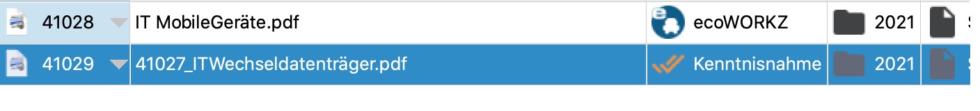

Ecoworkz habe ich jetzt mal einen Automatismus eingerichtet. Wenn die Dateiart ein Standard ist und ich die Datei auf Kenntnisnahme setze dann übernimmt das Dokument EcoWorz und legt es den Assistenten vor. Haben alle das Dokument abgestempelt wechselt es auf erledigt. Bin gespannt und werde mir ansehen we es auf Helferinseite aussieht. Sieht aber schon so aus als wäre damit papierloses QM möglich. das Obere hab ich vor einer Minute auf "Kenntnisnahme gesetzt das untere kurz vor screenshot.
