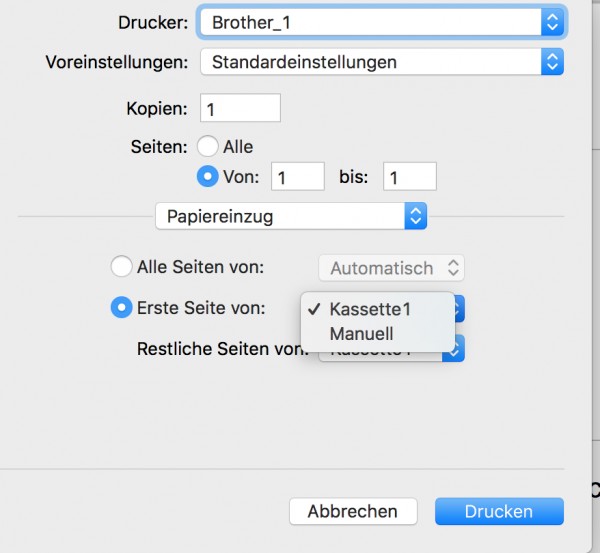

So der Brother ist da, was ich vermisse zum Kyo Treiber ist "erste Seite von Kasette " und "weitere Seiten von Kasette" für Briefdruck mit erster Seite mit Briefkopf.
Johannes Müller
Der Treiber ist im Treiber-Paket von der Brother website enthalten. Das musst Du vorher natürlich installieren :) Dann sollte der BR-Script-Treiber auch auszuwählen sein.
Johannes Müller
Kann man alles einstellen...
Wenn Du ein Dokument druckst, dann kommt der Druck-Dialog. Da alles einstellen und dann oben auf „Voreinstellungen speichern als“...

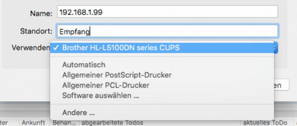

[gelöscht]
Hab ich, im Dropdown nicht auswählbar. Oder hast du den unter "andere..."?
[gelöscht]
OK hatte mich beim setzen des physikalischen Druckers erschrocken.

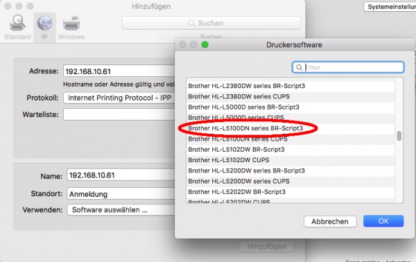

schau mal
Johannes Müller
Software auswählen
[gelöscht]
Du bist manchmal so ungenau, ich kann so nicht arbeiten. :) Ich änder das wenn ich sowieso die IP Adressen ändern muss. Danke Johannes!
Johannes Müller
Dabei hab ich Dir extra ein Bild gemalt :P
[gelöscht]
Johannes bekommst du es hin dem BR-Script3 Treiber zu vermitteln, dass da noch zwei Kasetten unter dem Drucker sind? Ich finde keine Einstellung.
[gelöscht]
Ne mein Fehler, hatte falschen BR_Script3 Treiber gewählt. Jetzt passt es.
