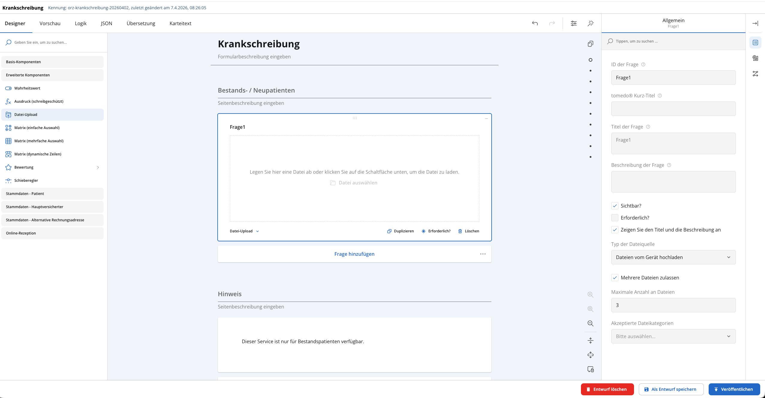

Wir haben die online Rezeption noch nicht aktiviert, werden es aber zeitnah machen. Im Vorfeld zwei Fragen für unsere Plannung: besteht die Möglichkeit bei Rezeptbestellung seitens der Patienten Bilder hochzuladen? Und besteht die Möglichkeit bei den verchiedenen Anfragen eine mehrfachauswahl (z.B. Drop down Menü) einzurichten?
Auf jeden Fall finde ich es toll, dass Tomedo die online Rezeption umgesetzt hat. Vielen Dank!
Christian Wanzar

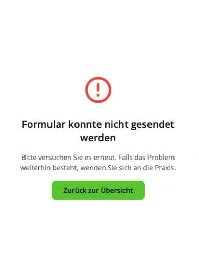

Bei uns erscheint seit heute auch der Fehler, gibt es hier eine Lösung? Bis zum Nachmittag war noch alles ok - dann war nichts mehr zustellbar.
Madita Poslovsky
Es freut mich sehr, dass Ihnen unsere neue Online-Rezeption so gut gefällt!
Nun zu Ihren Fragen:
Aktuell kann immer nur eine Anfrage pro "Prozess" versendet werden. Ob und wann wir hier eine Anpassung vornehmen, kann ich zum aktuellen Zeitpunkt nicht einschätzen.
Durch das Modul Patientenformulare erhalten Sie Zugriff auf unseren Formular-Editor. Hier können Sie den Frage-Typ „Datei-Upload“ auswählen. Anschließend haben Ihre Patienten die Möglichkeit, Dokumente an Sie zu übermitteln.
