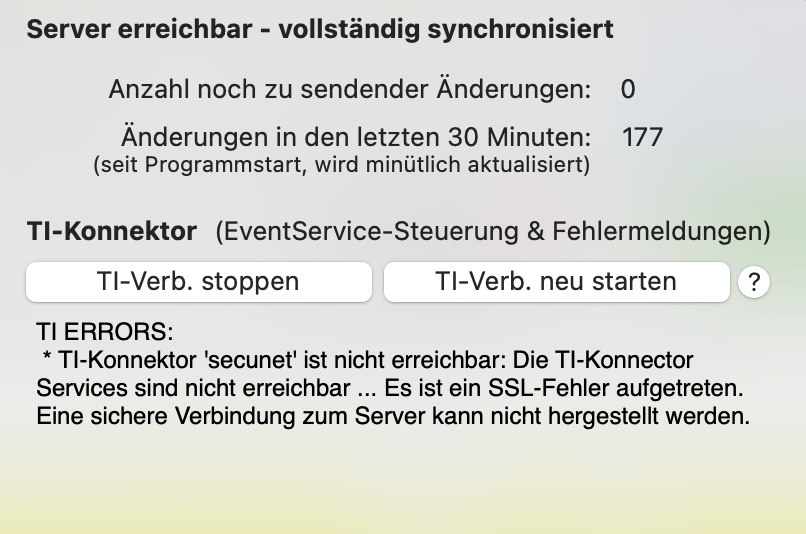

Thomas Fleischmann
Richtig. UND danach nochmal in Tomedo - Admin - Geräte - Konnektorzertifikat erneuern - TI stoppen - TI starten. So ging es dann bei uns.
Das rote Dreieck als Warnung verschwindet zwar nicht, aber es scheint erstmal physisch zu laufen...

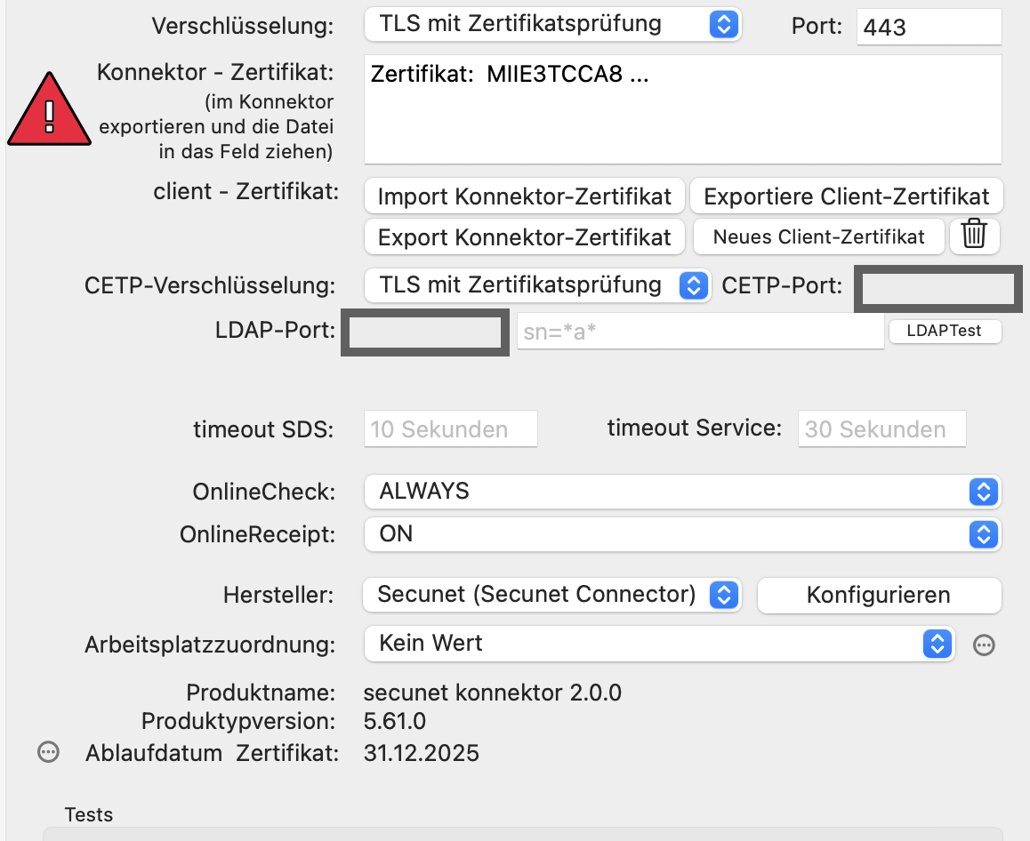

Komisch. Im Video von Herrn Schemmann ist das Zertifikat offenbar abgelaufen, aber es gibt kein rotes Warndreieck.
Bei mir läuft zum glück alles aber ich habe bei gültigem Zertifikat ein Warndreieck. Die Konnektor-Firmware ist frisch upgedatet.
1. Warum habe ich die Warnung?
2. Wie bekomme ich die weg?
3. Muß ich mir überhaupt Sorgen machen oder darf man das ignorieren?

Bei mir erscheint nach dem geschilderten Vorgehen der Hinweis, dass ein SSL-Fehler aufgetreten ist.

1. Weil das Zertifikat von tomedo als Problematisch angesehen wird. Tooltipp sagt mehr. Wenn RSA Zertifikat mit 2000bit länge dann wird das ab 1.1.2026 offiziel von der Bundesnetzagentur "verboten"
2. Deswegen arbeiten wir an Konnektorautauschprogramm /d/100961
3. bis 1.1.2026 sollte alles gehen, danach kommt es auf den inhalt des Tooltipps an

Aha. Dankeschön. Ist also lediglich die Vorwarnung für den Doomsday 1.1.2026.
Aber bis dahin wird ja "TI as a Service" laufen, hoffen wir alle!

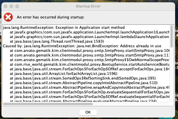

Bei uns wird angezeigt, dass das KIm-Client Modul nicht installiert ist!?.Kann ich da einfach auf instalieren gehen?
Andreas Cepin
Ja

Nach KIM-Neustart jetzt folgende Meldung.
Die Verbindung im Tomedo zum TI-Konnektor ist nach Zertifikatneuladen wieder gegeben. eAU's + KIM-Briefe gehen nicht raus (Fehler 451 wie bereits bekannt/beschrieben).

In der TI Konnektorverwaltung Zertifikat neu importieren, danach läuft TI wieder
