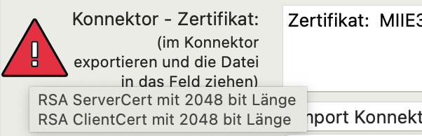

Das Warndreieck geht 180 Tage vor Ablauf des Zertifikates an. Konkret ist das der Zeitpunkt, an dem die RSA Zertifikate ungültig werden. Das ist der 31.12.2025. Dann muss umgestellt werden auf ECC und das wird dann nach aktueller Planung in der Cloud stattfinden. Dazu gibt es einen anderen Faden.
Ergänzung: mit dem abgelaufenen Zertifikat (oben) ist das ungültig gewordene Zertifikat gemeint, dass durch die Laufzeit Verlängerung ersetzt wurde. Durch den Fehler bei Arvato ist die Laufzeitverlängerung zurückgesetzt worden.

es scheint jetzt (nach diesen Prozeduren: https://support.tomedo.de/handbuch/tomedo/telematikinfrastruktur-ti/ti-stoerung-04-07-2025/?utm_source=Sonderletter+DE+TI-Störung+07%2F25&utm_campaign=8dd52c8d1d-2025_07_Sonder-NL_DE_TI-Störung&utm_medium=email&utm_term=0_-1598915566-381092364) alles zu funktionieren, in der Geräteverwaltung von Tomedo findet sich aber im Fester für den Konnektor nach wie vor ein rotes Dreieck. Wenn man darüber hoovert, erscheint eine für den Laien nicht kritisch anmutende Info:
Muss man da jetzt noch etwas machen?
Client-Version v1.157.0.14
Server-Tools: 157-s1041
Andreas Cepin
Bitte in diesem Faden OBEN nochmal lesen. Da ist es bereits erklärt!
