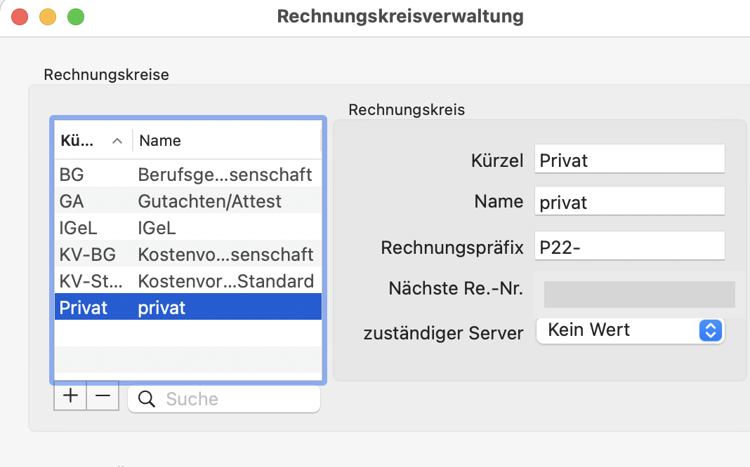

Wie macht man das mit dem prefix?
Im Screenshot sehen sie doch meine Rechnungsnummern - eine 5 Stellige Zahl
Sehr geehrter Herr Marks,
unser online-Handbuch im Artikel zur Privatrechnung hat ein ganzes Kapitel dazu (Kapitel 8 - Rechnungskreis). Dort können Sie bei dem Rechnungskreis, den Sie verwenden, einen Rechnungspräfix einstellen. Gerne steht Ihnen auch unser Support bei der Einrichtung zur Seite.
Hier der Link zum online-Handbuch: https://hilfe.tomedo.de/handbuch/privatrechnung/
Mathias Pamperin
Herr Marks!
Admin -> Privat -> Rechnunskreise
Sieht bei mir So aus:Geht prima mit Mac Giro ;-)

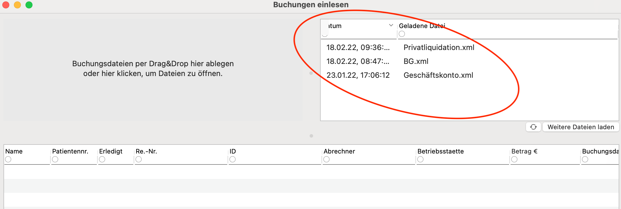

Wie bekomme ich die eingelesenen Rechnungsgdateien wieder aus der Liste der geladenen Dateien?
Mit freundlichen Grüßen, Ch. Münzenberg

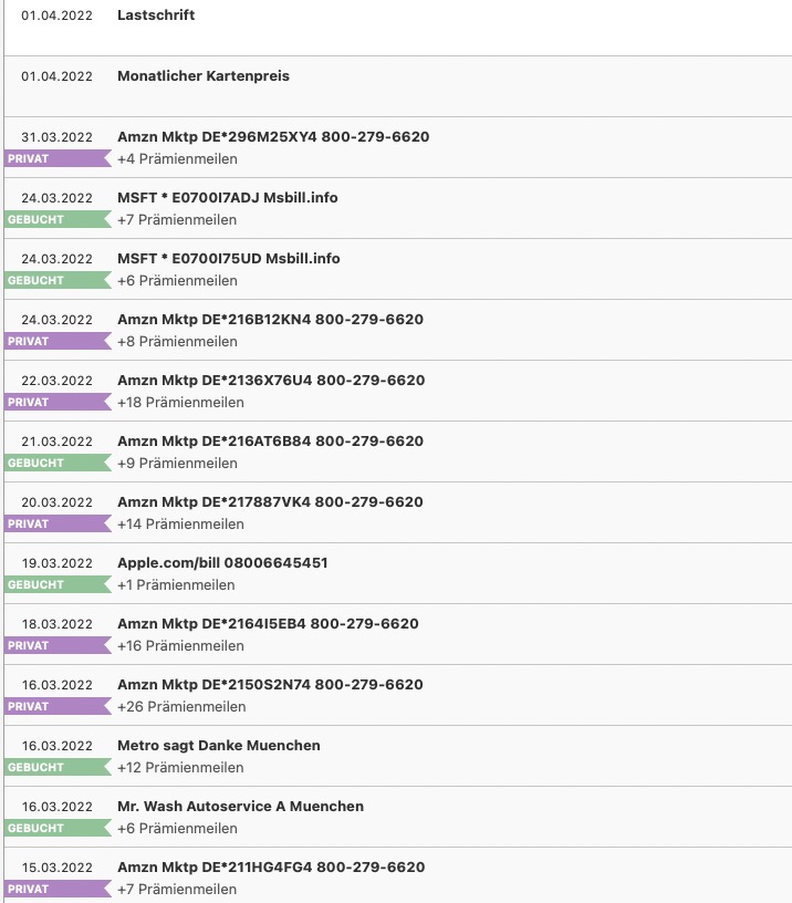

Bin grosser Fan von MoneyMoney und in diesem Zusammenhang nicht vergessen, dass man Abgeheftetes bei Papierpraxen und Archiviertes mit EcoDMS bei digitalen Praxen, sehr schön mit Kategorien versehen kann und damit am Monatsende keine Rechnungen mehr suchen muss. Ich warte aktuell wieder mal nur noch auf die Kontoauszüge von der Apo um mit März abzuschliessen, dank M&M.
Hier die Einteilung einer Miles and More Karte die privat und geschäftlich benutzt wird. Alles was grün ist ist bereits in EcoDMS archiviert. Der Monat wird am Monatsende gedruckt und dort auf PDF exportieren in den EcoDMS Lauschordner. Ecodms erkennt den Druck automatisch und der Steuerberater holt sich die Unterlagen online und kann privat und geschäftlich buchen.
Mal ein perfekter Workflow, so gefällt mir das.
Hallo Herr Münzenberg,
ich lasse die Dateien einfach dort stehen. Die stören ja nicht.
Die Daten bleiben da. Auch zur Dokumentation ...
Ok, danke - dann lass ich die Dateien einfach drin. Hintergrund war, daß ich beim ersten Import einer camt-(xml) Datei alle Umsätze des Geschäftskontos in diese Datei aus der Banking-Software exportiert hatte - also auch Umsätze, die nicht für die Augen der Mitarbeiterinnen bestimmt sind. Die sind aber ja nicht sichtbar, so daß ich damit leben kann. Jetzt exportieren ich nur noch die in tomedo zu buchenden Umsätze.

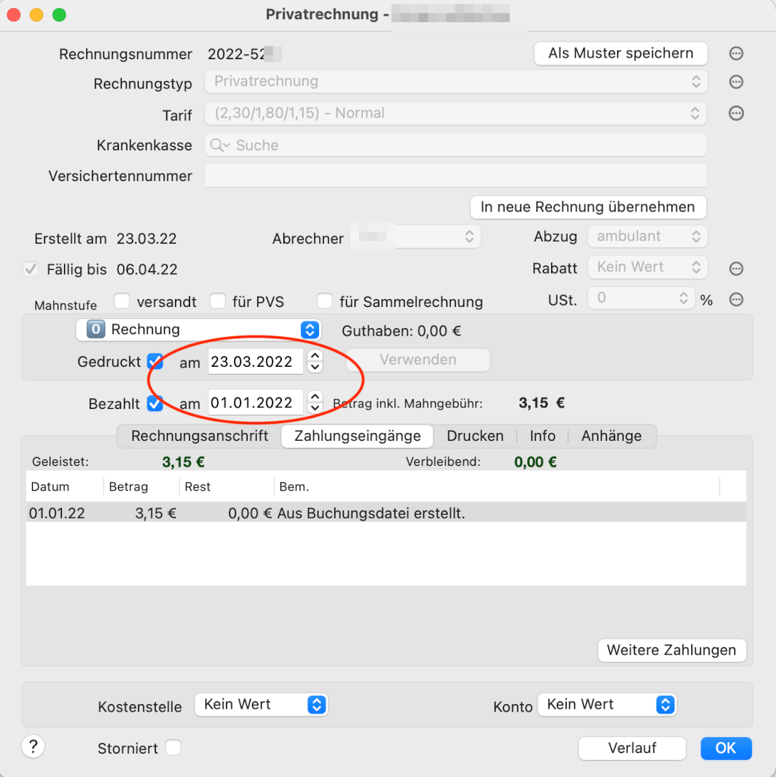

Nutze auch money-money (eher druch Zufall vor einiger Zeit drauf gestossen) und habe heute die exportierte camt/xml-Datei (SEPA-camt.053 xml) als Buchungsdatei in tomedo eingelesen. Bisher gab es nur wenig händische Nacharbeit, aber heute sind die entsprechenden Rechnungen alle mit falschem Datum als bezahlt markiert worden (meist im Januar als bezahlt-Datum, immer aber vor dem eigentlichen Rechnungsdatum/Druckdatum).

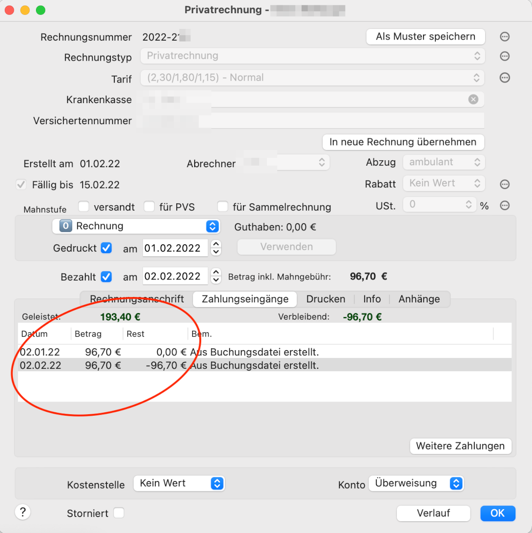

Noch schlimmer ist jedoch, daß bereits korrekt als bezahlt gebuchte Rechnungen jetzt nochmal als bezahlt markiert worden sind , und zwar auch mit einem falschen Datum.
Da ich nicht genau sicher war, ob schon alle Februar/März-Buchungen erfasst waren, hatte ich alle eingegangenen Rechnungsbeträge des Februar/März aus der BankingSoftware (money-money) exportiert - die sind nun quasi nochmals gebucht (im unten gezeigten Beispiel war sie schon am 2.2. gebucht, wurde heute nochmals mit dem Datum 1.2. erfasst) und somit überzahlt - und zwar ohne weitere Rückfrage seitens der tomedo-Software.
Was kann ich tun? Habe ich was falsch gemacht oder liegt hier ein Bug vor?
    Mit freundlichen Grüßen, Christoph Münzenberg
Sehr geehrter Herr Münzenberg,
Herr Stenger hat hier Recht, das haben wir, wie in dem Link beschrieben, verbockt. Es wird dazu die v1.110.0.12 geben, damit dieser Bug nicht mehr auftaucht.
Mathias Pamperin
Sehr geehrter Herr Pamperin,
kann man die Buchungen irgendwie rückgängig machen?
vermutlich nur zu Fuß in jeder Rechnung einzeln ...
wir arbeiten gerade an einer Lösung für dieses Problem. Während der Buchungsimport mit dem nächsten Update (v1.110.0.12) wieder funktionieren wird, ist es etwas kniffliger (aber nicht unmöglich!), die falschen Buchungen wieder rückgängig zu machen.
Natürlich lassen wir Sie hier nicht im Regen stehen und sind in diesem Moment dabei, die praktikabelste Lösung zu finden. Da diese in jedem Fall einen größeren Datenbankeingriff beinhaltet, wird es aber leider bis zur Freigabe der v1.111 dauern.
Wir bitten alle betroffenen Kunden um Verständnis und Geduld, uns ist die Problematik der Lage bewusst.
Mathias Bechert
Die v1.110.0.13 ist freigegeben und damit ist das korrekte Einlesen von Buchungen wieder möglich. Bereits importierte Buchungen mit fehlerhaftem Datum werden automatisch mit der v1.111 korrigiert werden. Bis dahin empfehlen wir, die fehlerhaften Buchungen unverändert zu lassen.
