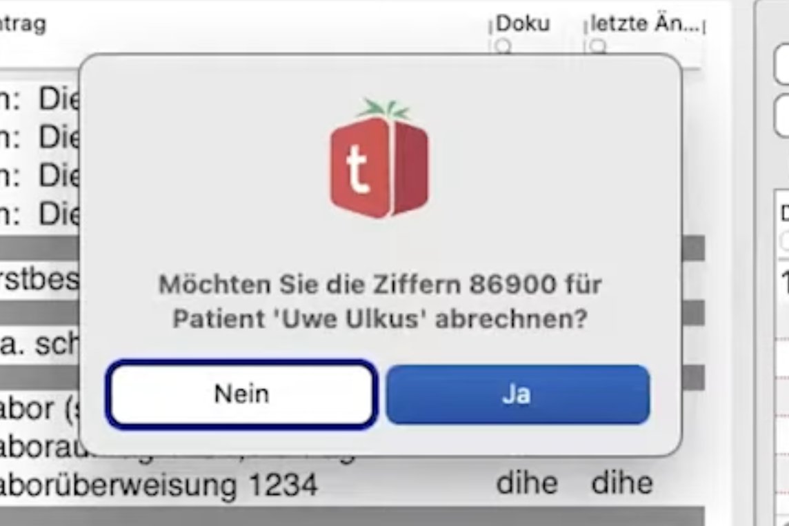

Ich würde mir sehr neben "Hinweis" und "Info" auch ein Frage-Dialog (s. Bild) in Aktionsketten wünschen. Im Prinzip einer einfachen "IF-THEN" Abfrage mit Benutzerrückmeldung entsprechend. Damit könnte man WESENTLICH eleganter komplexere Abläufe bauen. Manche von mir gewünschten Abläufe lassen sich ohne so ein Konstrukt gar nicht bauen.
(Das ist ein screenshot aus einem tomedo Video - für die, die sich Gedanken um den Datenschutz der Pat. machen :-) )

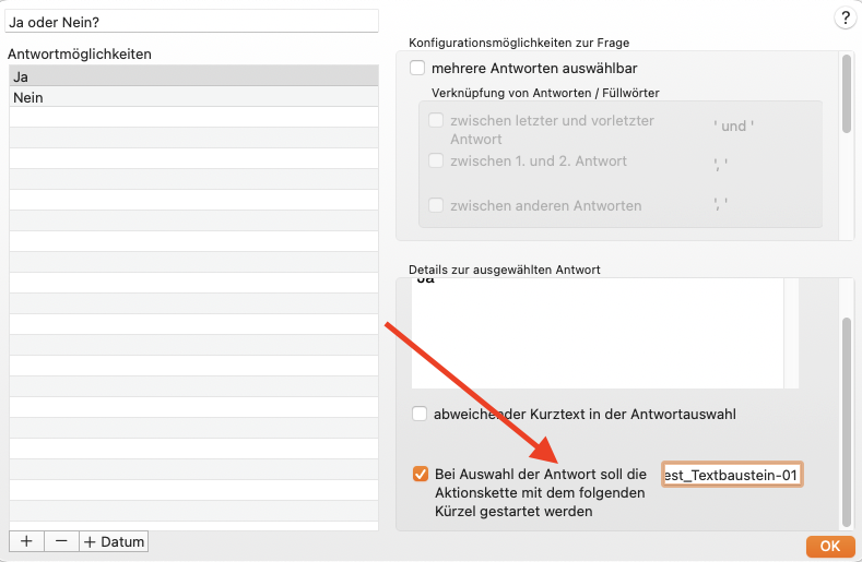

Hier habe ich aber ein Problem festgestellt! Wenn ich in einem Karteieintrag den Frage-Antwort-Textbaustein aufrufe, dann klappt es mit dem Aufruf der im Textbaustein bei der jeweiligen Antwort "hinterlegten" Aktionskette (s. screesnhot)
Rufe ich den Frage-Antwort-Textbaustein aus einer AK heraus auf, wie oben beschrieben, dann gibt es eine Fehlermeldung
BUG???

Diese Meldung kommt dann, wenn Sie eine Aktionskette aus einer Aktionskette heraus starten. Das tritt auch dann auf, wenn Sie über ein Makro die Aktionskette starten. Nur wenn die Aktionskette beendet ist klappt das.
