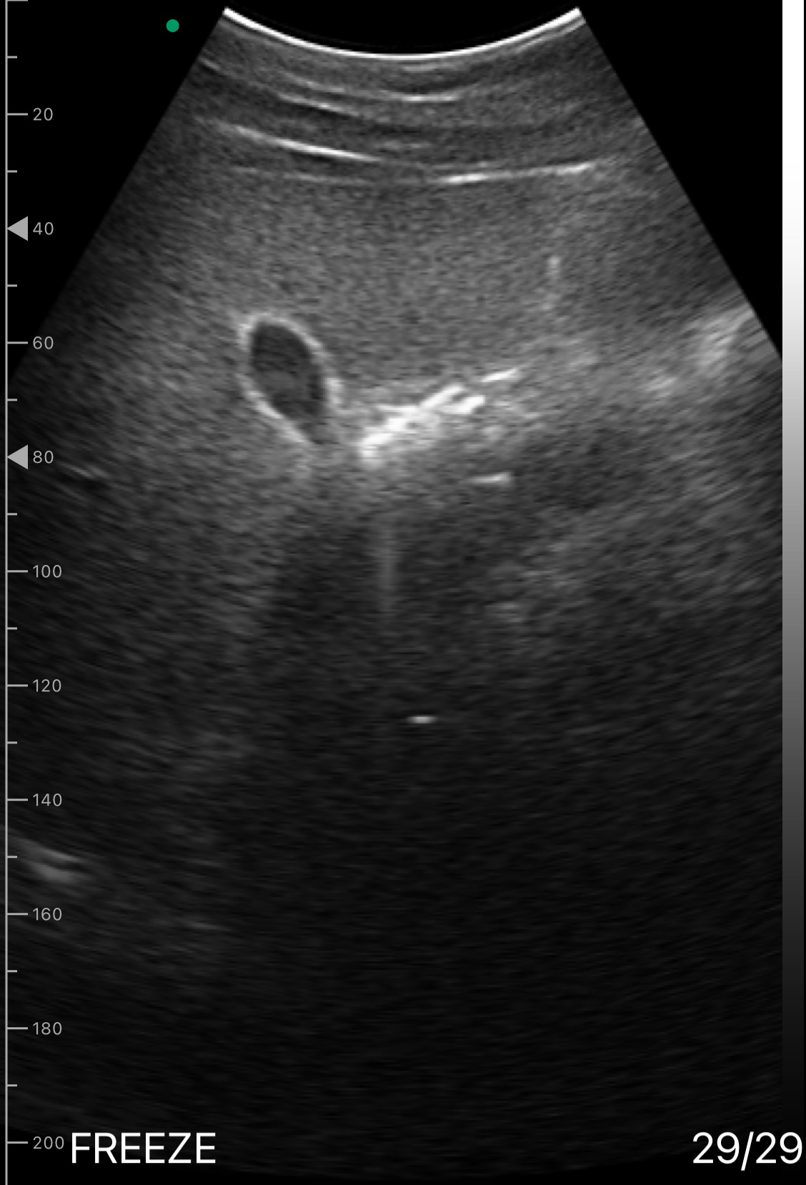

Wofür genau wollen Sie es denn benutzen? Lokal oder beim Hausbesuch?
Ich habe mir so ein noName Teil mal gekauft. Kann bei Bedarf mal schauen wie es heißt. Um beim Hausbesuch mal eben einen Überblick zu haben ist das allemal ausreichend... Zulassung bei der KV gibt es da nicht... aber bei 16,43 (minus Vergütungsquote) habe ich mir gedacht dass ich ziemlich viele Hausbesuchsultraschalle machen müsste bis ich die Differenz zu Clarius raus hab...
liebe Grüße
S. Mai
Ps: Anbindung hab ich aufgrund des seltenen Gebrauchs nicht weiter forciert. Lade die Bilder Einfach über die tomedo app rein.
Beispiel:
Beantwortet von (3.9k Punkte)
