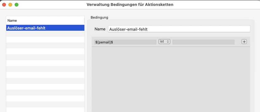

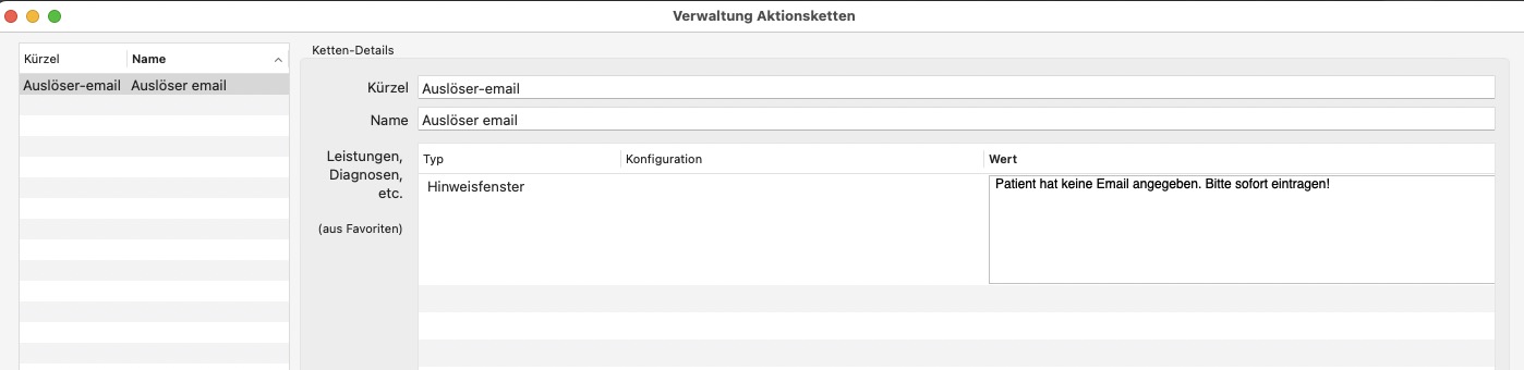

2. Email adressen in Tomedo mit Nagscreen forcieren
Erstellen sie einen Aktionskettenauslöser, eine Aktionskette und eine Bedingung wie auf den Bildern. Hat der Patient keine Email bekommt die Helferin ein Nagscreen. Nagscreens garantieren, dass der Patient die Email auch angibt, dafür wird in Zukunft gesorgt. Hier holpert es nicht, funktioniert gut.

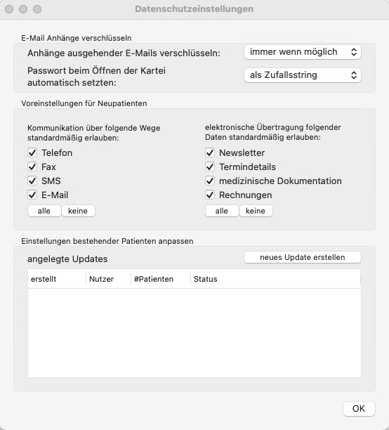

2 von ihnen beschriebenen Themen sind derzeit schon in tomedo vorhanden und können im Menüpunkt Admin->Praxisorganisation->Datenschutzeinstellungen eingestellt werden:
Dort kann man einstellen ob man immer beim öffnen der Kartei eines Patienten wenn noch kein Schlüssel vorhanden ist einen neuen setzen will, zur Auswahl stehen hierbei neben Versichternnummer und Geburtstag auch ein String der so erzeugt wird wie der Schlüssel in den Patientendetails.
Das Fenster wo man den Schlüssel eingeben kann kann man dort ebenfalls für Patienten die einen Schlüssel haben ausstellen, dabei einfach bei Anhänge ausgehender E-Mails verschlüsseln immer wenn möglich auswählen, dann kommt dieses Abfragefenster nicht mehr für Patienten mit Schlüssel.
Danke Herr Seiler, das ist super, ist das neu? Warum schreibt die Lösung Zollsoft nicht? Den Zufallsstring muss ich mir mal ansehen ob der auch lang ist und nicht jedes mal geändert wird. Ich gehe mal davon aus, dass beim öffnen nur etwas gesetzt wird wenn das Passwortfeld leer ist. Diese Einstellung "String" sollte standard sein. Das Feld leer zu lassen bringt nichts und die anderen Option sind keine Passworte und gaukeln nur Sicherheit vor.
Ein wichtiger Baustein. Der Patient bekommt also sein Passwort nun immer mit. Dann geht es jetzt nur noch um die Kartei und was, wie per Mailanhang verschickt werden kann. Das ist noch unvollständig.
Anhänge lasse ich schon immer verschlüsseln geht ja praktisch heutzutage gar nicht anders mit der DSGVO.
Das ist die Einstellung:

Gut erkannt und noch ein Problem im Workflow auf der Zollsoft Seite.
Den Auslöser kann man sehr einfach so generieren:
Ich möchte ergänzen, dass auch der Versand von in der Kartei gespeicherten Fotos und eMails unverschlüsselt in die Mail-App übernommen werden. Das geschieht sehr schnell, wenn versehentlich eine Zeile in der Akte markiert ist und man die Aktion "Mail versenden" wählt.
Es muss einen konsistenten Weg des Mailversands geben und wir müssen uns darauf verlassen können, dass KEINE Patientendaten unverschlüsselt verschickt werden können.
Daher bin ich für eine hohe Priorisierung dieses sensiblen Themas und schnelle Korrektur dieses bugs!!
Die Aktonskette und zugehörige Bedingung finde ich sehr gut, denn es stört den Arbeitsablauf sehr, wenn die Mail oder die entsprechenden Häkchen fehlen. Hierzu auch nochmal die Bitte, dass das Rückschreiben der Mailadresse und der DSGVO-Häkchen aus Idana-Fragebögen  schnell umgesetzt wird.

Gemeinerweise kann man den Nagscreen von Ärzten fern halten mit der Bedingung $[nutzerkuerzel]$ also so:

Ich habe es gerade ausprobiert Custom Formulare kann man schon per email verschlüsselt senden aber nur die erste Seite hat den PDF Hintergrund die anderen Seiten nicht. Damit ist das Formular per Email wertlos da unlesbar.
CF Verschicken geht also nicht.
Wir könnten jetzt eine Liste machen was verschickt wird und was nicht aber eigentlich muss das mit jedem Karteityp klappen.
