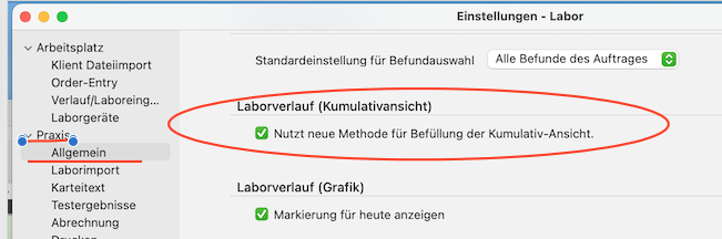

Schauen Sie bitte mal unter Admin -> Laboreinstellungen -> Praxis -> Allgemein ob folgender Haken gesetzt ist, ggf tomedo neustarten.
Wenn mit dem Haken es immer noch zwei Salten sind, probieren Sie mal mit dem Datum auf verschiedene Werte zu setzen.
Wenn es bei Erstelldatum immer noch 2 Spalten muß der Support mal schauen warum die Befunde wahrscheinlich an verschiedenen Aufträgen hängen.

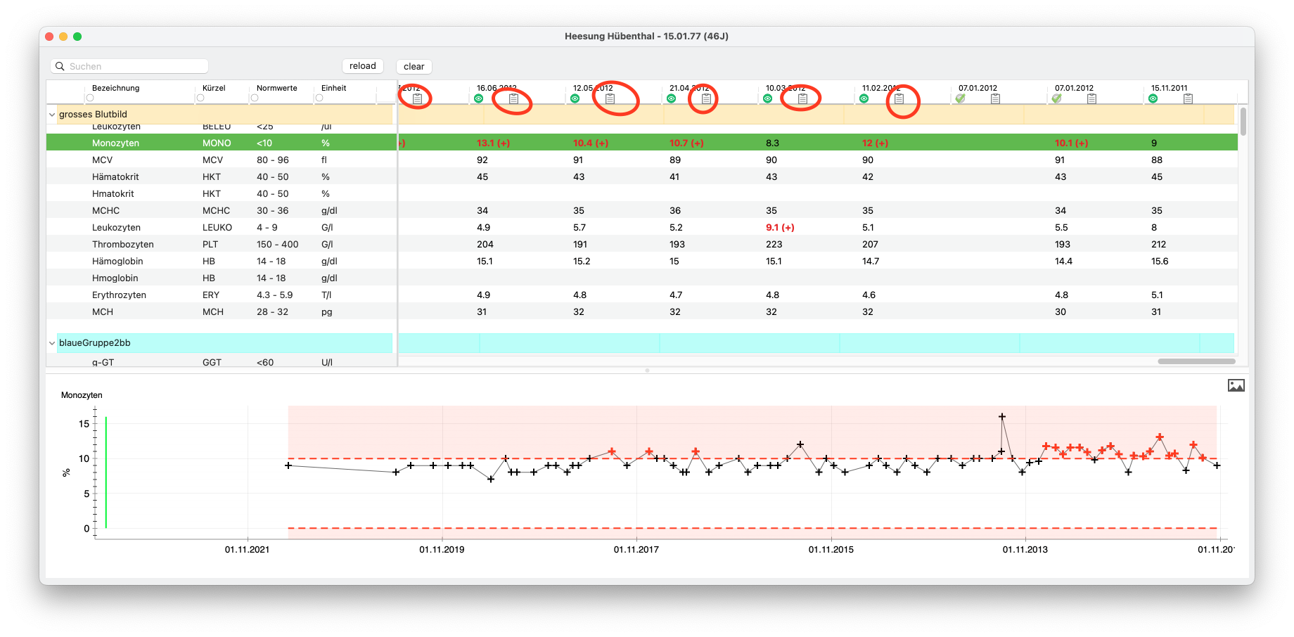

Im alten System konnten wir im Kumulativbefund das Datum anklicken und es öffnete sich der detaillierte Einzelbefund (hab das mit Pfeil Markiert)
Ich habe ihre Änderungsvorschläge umgesetzt, leider wird das Labor (s. Screenshot) immer noch doppelt und dreifach angezeigt... ich werde bei Gelegenheit Kontakt zum Support aufnehemen.
Wählen sie mal oben anstatt Abnahmedatum -> Erstelldatum, sind dann immernoch mehrere Spalte mit dem 4.4 da, schauen sie mal wieviele LAB-Karteieinträge in der Akte für dieses Datum existieren.
Hab soeben versucht, es ändert sich nichts. am 4.4. gibt es einen LAB Karteieintrag
Ich denke am besten schaut sich dies der Support an.
