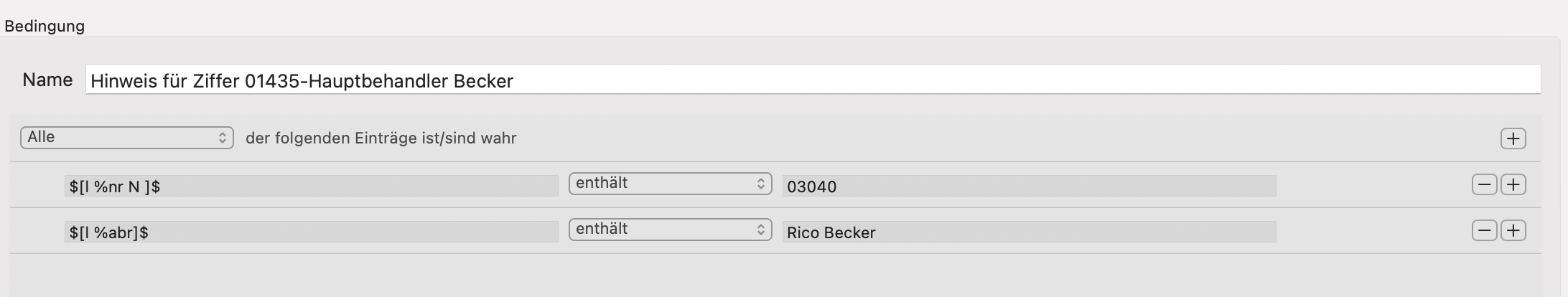

Ich bastele gerade an einer Aktionskette mit einer Aktionsketten - Bedingung, die Fragstellung ist gerade unerheblich, mir fällt nur auf, dass wenn die Bedingung erfüllt ist (Auslöser ToDo anstehend wird auf aktuell gesetzt) die Aktionskette auslöst, wenn ich dann aber den Vorgang wiederholen will (mache ich eigentlich nur zum testen gerade) (Todo wieder zurück auf anstehend) funktioniert die Kette nicht mehr. Dachte schon daran, dass vielleicht ein anderes Todo stört, das konnte ich aber ausschliessen (alle Todos abgearbeitet und sogar Neustart). Nicht immer, aber manchmal wenn ich die Aktionsketten- Bedingung ändere, im Endresultat aber wieder wie vorher habe, löst die Kette 1x wieder aus, deshalb gehe ich davon aus, dass an den Bedingungen selber grundsätzlich nicht verkehrt ist, zumal die auch ganz einfach gestrikt ist im Moment. Jemand eine Idee, oder übersehe ich was?
das wäre die "simple Bedingung":
Gefragt in Frage von (7k Punkte)
Am ToDo liegt es nicht. Wenn sich an der Bedingung nichts ändert, löst die Kette aus, zumindest bei mir funktioniert das so.
Was macht denn die Aktion? Was führt die aus? Ändert sich dadurch eventuell etwas an der Bedingung?
Also ich konnte den Fehler reproduzieren:
Die Kette löst sauber aus wenn die Patientenkartei geöfnnet ist, ist sie geschlossen passiert nichts. Hmm....
 Nur zum Hintergrund, ich möchte mir eigentlich ein Hinweisfenster anzeigen lassen (+ Häkchen für die Ziffer), wenn die Ziffer 01435 ansetzbar ist. Voraussetzung dafür ist in einer Gemeinschaftspraxis dass der Patient beim zweiten KOntakt beim anderen Arzt vorstellig wird. D.h. ich prüfe ob Arzt 1 die Ordination (in meinem Fall nehme ich aber die 03040 das ist einfacher) angestzt hat, und beim zweiten Besuch Arzt 2 Behandler ist, dann soll beim setzen des Todos von aktuell auf abgearbeitet die Kette auslösen. Blöderweise schliesse ich aber immer die Patientenakte bovor ich das Todo verschiebe...

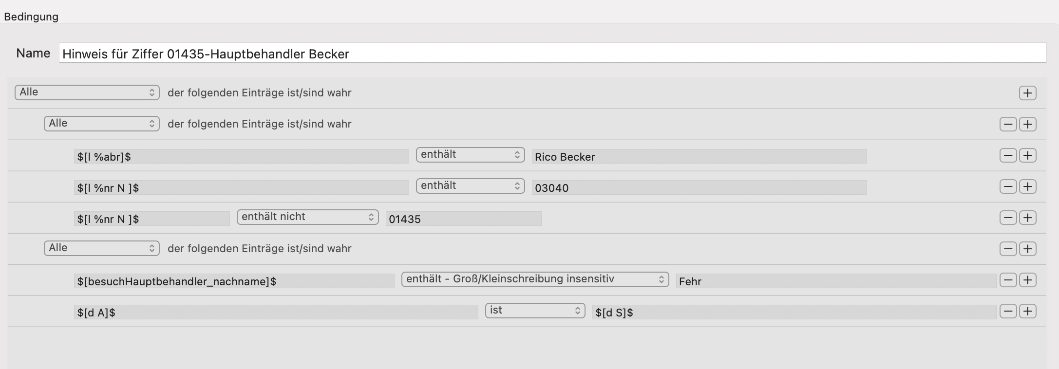

So sähe es aus, geht wahrscheinlich noch eleganter aber funktioniert eigentlich auch sonst:
Das l Kommando geht nur bei geöffneter Kartei. Es gibt ein extra L ohne Kartei Kommando.
danke Hr. Stenger, just in diesem Augenblick habe ich es auch gelesen bei der Kommandos ;-)
Super jetzt klappts ;-)

Ich habe es etwas anders gelöst. Sie scheinen ja für jeden Arzt eine eigene Bedingung erstellt zu haben. Meine Lösung ist "universell". Bei meinen Tests scheint diese zu auch zu funktionieren.
Beim Auslöser hab ich die Nutzer auf die Ärzte beschränkt.
Es ist wie immer: viele Wege führen nach Rom.
