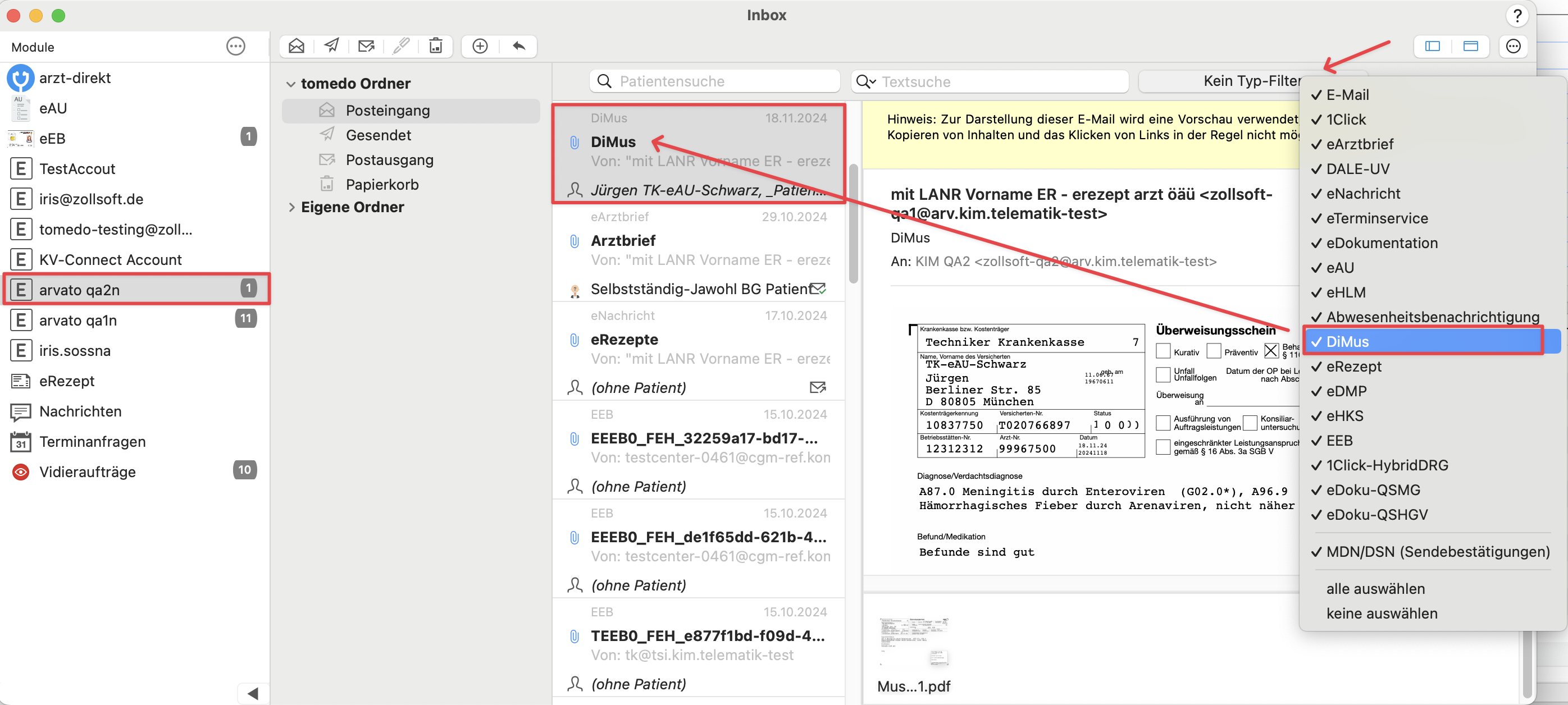

Guten Tag,
ich bin im Handbuch über die Möglichkeit gestolpert digitale Überweisungen zu senden und vor allem auch zu empfangen. Laut Handbuch muss man dafür in der Inbox das DiMus Modul aktivieren. Leider habe ich in meiner Modulauswahl gar nicht die Möglichkeit dieses anzuwählen. Dabei ist mir auch aufgefallen, dass andere Module, da eigentlich zur Auswahl stehen sollten dort nicht vorkommen. Gibt es irgendwo die Möglichkeit diese freizuschalten? In den Einstellungen bin ich leider nirgend fündig geworden, und das Handbuch war leider auch nciht hilfreich.

Guten Tag,
genauer wird im Handbuch auf den E-Mailtyp "DiMus" verwiesen. Mit E-Mailtyp ist an der Stelle aber nicht das Modul gemeint, sondern das:
Die DiMus werden im KIM-Mailpostfach gelistet.
Ich passe das im Handbuch auch noch an, war scheinbar missverständlich. Danke.

Vielen Dank für die Info, für mich sah es so aus, als müsste ich es extra aktivieren. Vielen Dank
Ergänzung:
Bezüglich der Frage, warum einzelne Module bei Ihnen "fehlen".
Die Verwendung von Patientenformularen muss z.B. extra angefragt werden: https://support.tomedo.de/handbuch/tomedo/formulare/patientenformulare/
Welcher tomedo Version verwenden Sie? eEB sollte z.B. in der aktuell freigegebenen Version bereits enthalten sein.
