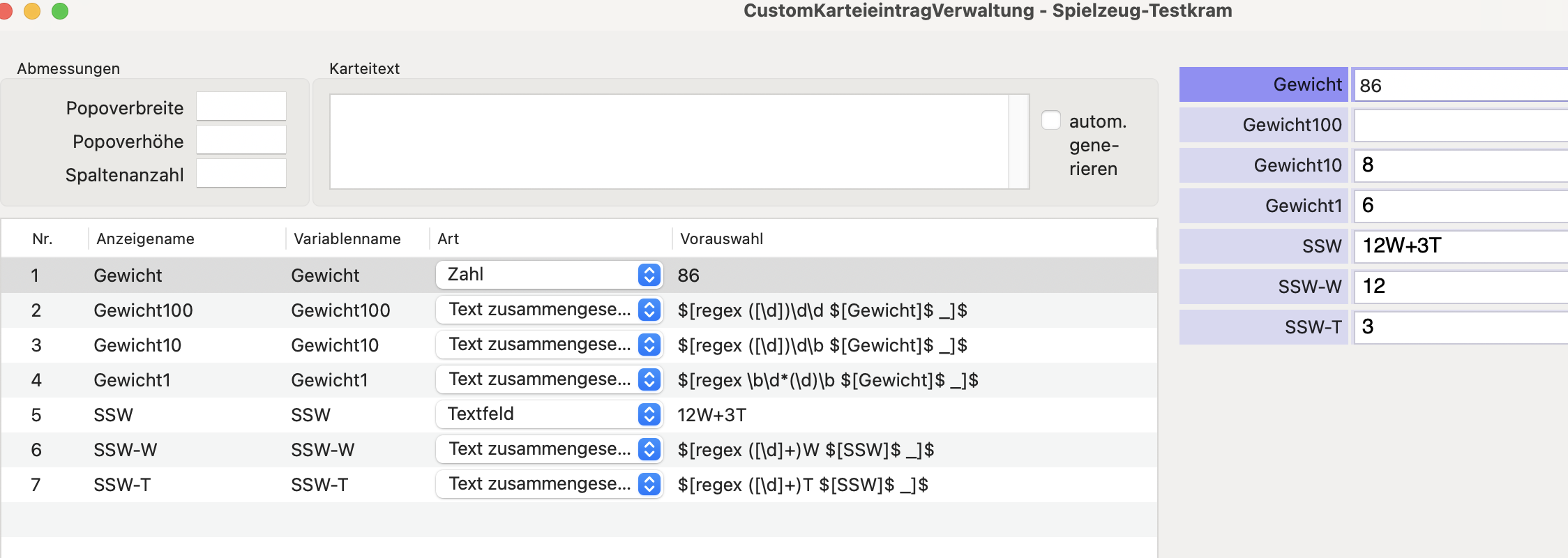

Neben den genannten Rechenregeln kann man das Problem auch mittels regex lösen. Um einzelne Felder Ihres Formulars zu befüllen, passt das sogar recht gut.
In einem CKE habe ich das einmal für Sie gebastelt. Ob das genauso in einem Customformular funktioniert habe ich auf die Schnelle nicht probiert. Zur Not müssten Sie Ihr Customformular aus den CKE-Feldern befüllen. Falls Sie da Hilfe benötigen, sagen Sie einfach Bescheid.
Berechnung mit zweistelligem Gewicht (86 kg), Gewicht kann natürlich per $[gewichtAusLetztemBMI]$ direkt gezogen werden:
Berechnung mit zweistelligem Gewicht (109 kg):
Als Nicht-Gynäkologe konnte ich das SSW-Briefkommando nicht selbst testen, sofern das Ergebnis aber im Format Woche+TagT ausgegeben wird, sollte es aber passen.
Das Problem mit den Querstrichen als Ankreuzmarkierung würde ich mit einem Textfeld lösen, in dem dann einfach ein Querstrich eingetragen werden muss.

vielen Dank für die regex-Inspiration und die Darstellung so dass selbst ich verstanden habe was regex macht :)
Mit folgendem Kommando funktioniert die SSW in den Custom Formularen, zB. SSW 12+3:
Angabe der Woche: 12
$[regex ([\d]+)W ssw ]$
Angabe des Tages: 3:
$[regex ([\d]+)T ssw ]$
Mal schauen ob die Auslesemaschinerie den dicken, fettgedruckten Querstrich lesen kann.
