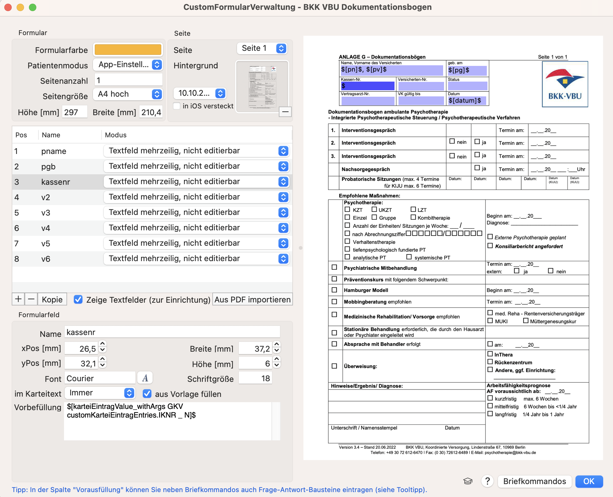

Liebes Forum,
ich versuche aus einem Custom-Karteieintrag eine Variable (IKNR) in ein Custom-Formularfeld zu übernehmen. Irgendwas stimmt jedoch mit meiner Formel nicht: $[karteiEintragValue_withArgs GKV customKarteiEintragEntries.IKNR _ N]$. Es werden nur 3 Argumente erkannt.
Ich habe mal zwei Bilder angehangen:
1) Aus den Customkarteieintrag mit Kürzel GKV und Namen GKV-Daten
2) Aus meinem Custom-Formular mit zu übernehmendem Feld:
Was habe ich eventuell übersehen? Herzlichen Dank für die Lösung

ein Tipp ins Blaue:
hat Ihre Variable IKNR im CKE evtl. ein ungewolltes Leerzeichen hinten dran?
Gerade überprüft. Daran liegt es leider nicht.
Ich arbeite nciht so häufig mit CKEs, aber ist es richtig, dass Sie im Bild 1 die Variable als Zahlfeld definieren und im Bild 2 als Textfeld ?
Beantwortet von (2.3k Punkte)
Ah danke, wenn ich beides auf Textfelder stelle und den Eintrag neu anlege, dann wird der Eintrag übernommen! Vielen lieben Dank für die Lösung!
