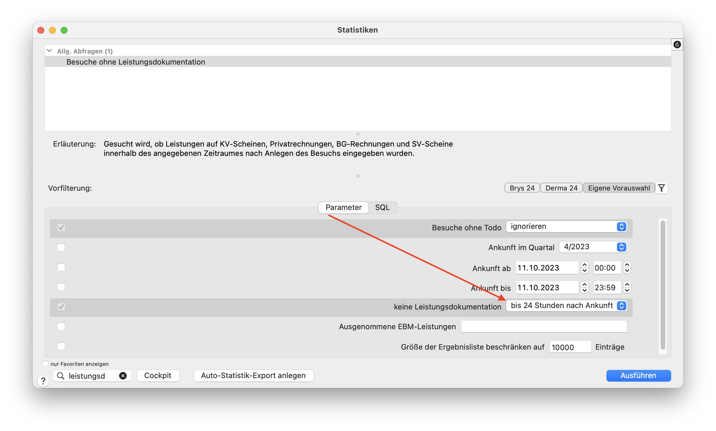

Haben Sie die Leistungen auf der neuen Rechnung für das Besuchsdatum dokumentiert? Dier Statistik prüft darauf, ob in einem gewissen Zeitraum nach Besuchsbeginn Leistungen für den Patienten dokumentiert wurden. Wenn Sie die Leistungen für ein anderes Datum dokumentieren, dann findet die Statistik die Leistungen nicht als zum Besuch gehörend.
Wenn die Leistungen eien Uhrzeit haben die zwar am selben Tag wie der Besuch liegt, aber um mehr als 12h vom Besuchbeginn abweichend, können Sie das Tolernazintervall auch wie im screenshot gezeigt anpassen.
