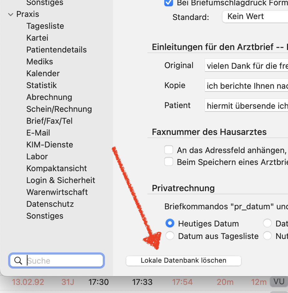

Ist das auch nach einem Neustart so? evtl. tomedos lokale Datenbank löschen (in den Einstellungen ganz unten zu finden).
Hallo Herr Cepin, auch nach Neustart (wir beobachten das Problem jetzt seit ca. einer Woche). Die lokale Datenbank finde ich irgendwie nicht, könnten SIe mir das bitte genauer beschreiben, da bin ich anscheinend zu blind oder zu doof. Danke!
tomedo-einstellungen und dann ganz unten ;-)

ah ja, da habe ich es dann auch gefunden :D leider auch nach Löschung das selbe Spiel.
