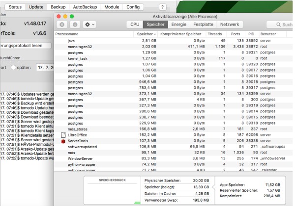

die Mono-Installation des HZV-Moduls frisst bei mir im Leerlauf ziemlich viel Resourcen... Vielleicht braucht die HZV-Zentrale  ja Bitcoins :)
Ich habe mal Screenshots beigefügt. Vielleicht kann das ja jemand bestätigen/nachvollziehen.
Die Screenshots sind von heute morgen ...da liefen also die ganze Nacht 1136 Threads die 400mb Speicher und rund 25% der gesamten Prozessorleistung (Also 100% auf 2 Cores) verbraucht haben!!
Schaltet man in den Server Tools das HZV-Modul ab, dann verschwindet auch der Resourcenfresser. Killt man die PID über das Terminal, dann beruhigt sich Mono für eine Weile um dann einen Tag später wieder auf hochtouren im Leerlauf zu rödeln.

Bisher haben wir wenig Probleme mit mono auf nativen Macs. Gelegentlich stürzt das Prüfmodul ab, wenn der usb-Prüfmodulstick nicht richtig anerkannt wird. Das könnte auch bei Ihnen das Problem sein. Hier hilft: Servertools->HZV-Prüfmodul ausschalten; USB stick raus und wieder rein; und wieder starten.
Sollte das nicht helfen: es besteht die Möglichkeit das das HZV-Prüfmodul auf dem einem anderen Rechner installiert/laufen lässt. Mono ist nur eine Laufzeitumgebung und emuliert Windows. Sie könnten also das Prüfmodul auf einem Windows Rechner laufen lassen. Die Änderungen in tomedo müssten überschaubar sein und ggf schnell umsetzbar sein.
Das wir das Prüfmodul als vorinstallierte App von der HÄVG zur Verfügung gestellt bekommen, können wir da auch schwer was anylsieren. Auf unserem HZV-Testserver (macOS 10.11.6) benötigt der Prozeß allerdings im Dauerbetrieb so gut wie überhaupt keine Auslastung?
Allerdings wird das HZV-Prüfmodul dort in der Regel auch kaum benutzt. Welches Betriebssystem und welche Mono-Version nutzen Sie?
die Mono Version wird vom Prüfmodul installiert und ist aktuell mit 4.4.1 angegeben.

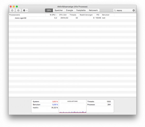

ich hab das Modul mal wieder beim Rödeln erwischt....gibt es von der HZV ein Statement?
Nach dem Abschalten des Moduls....
