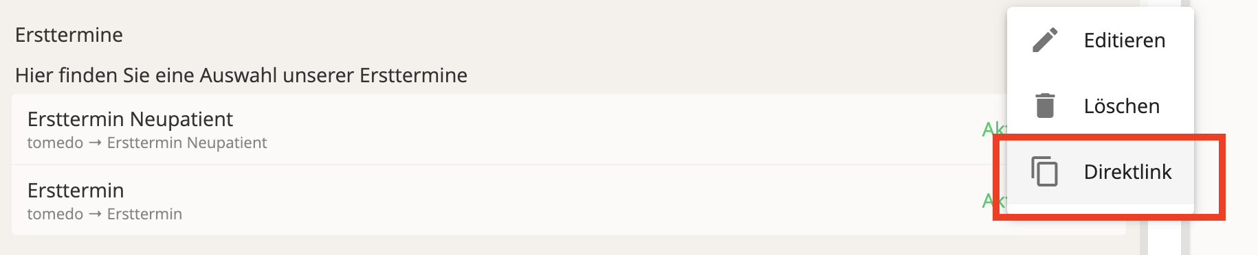

Den Link generieren Sie hier im Bereich Einbettung:
Entsprechend ist es aber nötig, zwei Varianten der Suche einzurichten - eine für die Patienten, eine für Zuweiser.

Auch wenn es uns die Entwicklung wesentlich erleichtert, ist die Funktion leider nicht nächste Woche fertig. In der Zwischenzeit können Sie auch mit folgender Lösung arbeiten:
1. Sie erstellen in arzt-direkt 2 Kategorien (I. z.B. Termine für Patienten / wählen Sie Ihren Wunschtermin etc., II. Zuweisertermine)
2. Ordnen Sie Ihre Termine der jeweiligen Kategorie zu
3. Ersetzen Sie auf Ihrer Homepage den akteullen Link durch den Direktlink der Kategorie für Patienten
4. Den Direktlink Ihrer zweiten Kategorie können Sie nun nach belieben an Ihre Kollegen weiterleiten
Mir ist bewusst, dass das Austauschen der Links auf Ihrer Homepage nicht sonderlich komfortabel ist, ist aber in diesem Fall die einziege Lösung dich Ihnen auf die Schnelle anbieten kann. So können Ihre Patienten keine Termine für Zuweiser mehr buchen.
