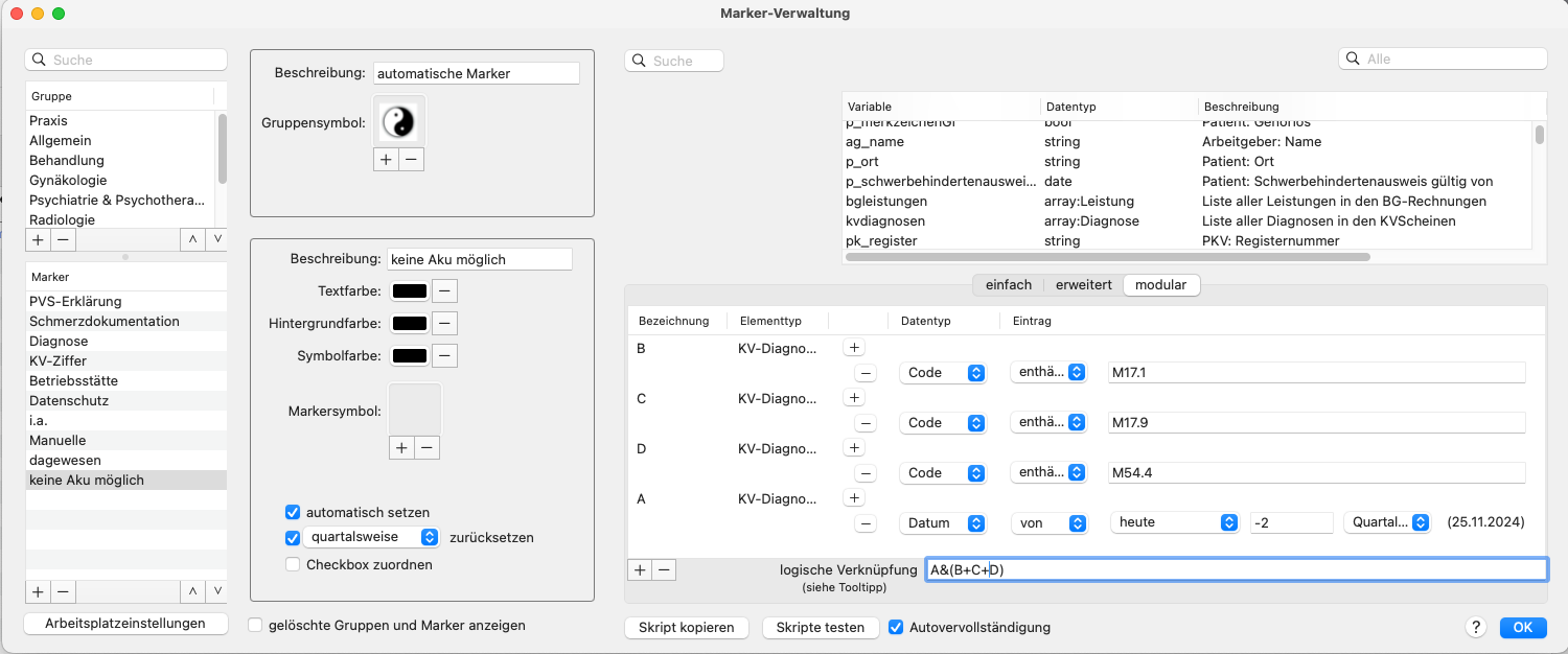

ich steh gerade ein wenig auf dem Schlauch: ich versuche einen automatischen Marker herzustellen, der mir anzeigt, dass ab dem heutigen Datum 2 Quartale rückwirkend, drei bestimmte Diagnosen nicht gesetzt wurden. Es geht um die Akupunktur. Wir haben hier die Dauerdiagnosen auf drei eingeschränkt (M17.1, M17.9 und M54.4). Wer also eine der drei Diagnosen über 6 Monate hatte, der darf Akupunktur bekommen. Wer die Diagnosen nicht hatte, darf eben keine bekommen. Ich wollte so über die Terminlimits verhinderm dass fälschlicherweise Akupunktir Termine auf GKV Kosten vereinbart werden können. Aber ich bekomme den Marker nicht hin. Die Option "Eintrag" ist mit "enthält nicht" ausgewählt.
Habe hier mal meinen Einstellungsversuch hochgeladen. Wäre für Tips sehr dankbar!

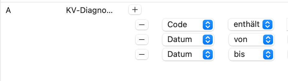

die Bedingungen B, C und D müssen die Datumsangabe enthalten. Mit dem kleinen Plus hinter KV-Diagnose fügt man ein weiteres Kriterium (hier Datum) hinzu, ich denken sogar dass man zwei Datumskriterien benötigt: "von" und "bis" einfügen. Der Zeitraum von 6 Monaten ist jedoch tricky: wenn man von "heute -2 Q" bis "heute" sucht, wird die Bedingung erfüllt wenn einmal in diesem Zeitraum die Diagnose vorkommt, mann müsste jedes Qartal einzeln prüfen lassen und in den logischen Verknüpfungen dann zusammenführen. Auch lohnt sich ein Blick auf die Auswahl mehrer Kriterien s. 2. screenshot, vielleicht lässt sich die Abfrage damit vereinfachen.

bei der Markerkonfiguration verhält es sich folgendermaßen: Wird für das Element Diagnose die Bedingung "Code enthält nicht M17.1" festgelegt, dann schaut Tomedo, ob der jeweilige Patient irgendeine Diagnose hat, die diesen Code nicht enthält. Sobald es also noch eine andere Diagnose gibt, wird diese Bedingung bejaht, auch wenn der Patient die Diagnose M17.1 hat. In Ihrem Beispiel wollen Sie ja aber wissen, ob der Patient keine Diagnose mit diesem Code hat. Sie müssten also das Element Diagnose mit der Bedingung "Code enthält M17.1" festlegen und dieses Element in der logischen Verknüpfung verneinen (-A). Die Datumsangabe kommt natürlich wie bereits von Herrn Sayir beschrieben noch dazu.
