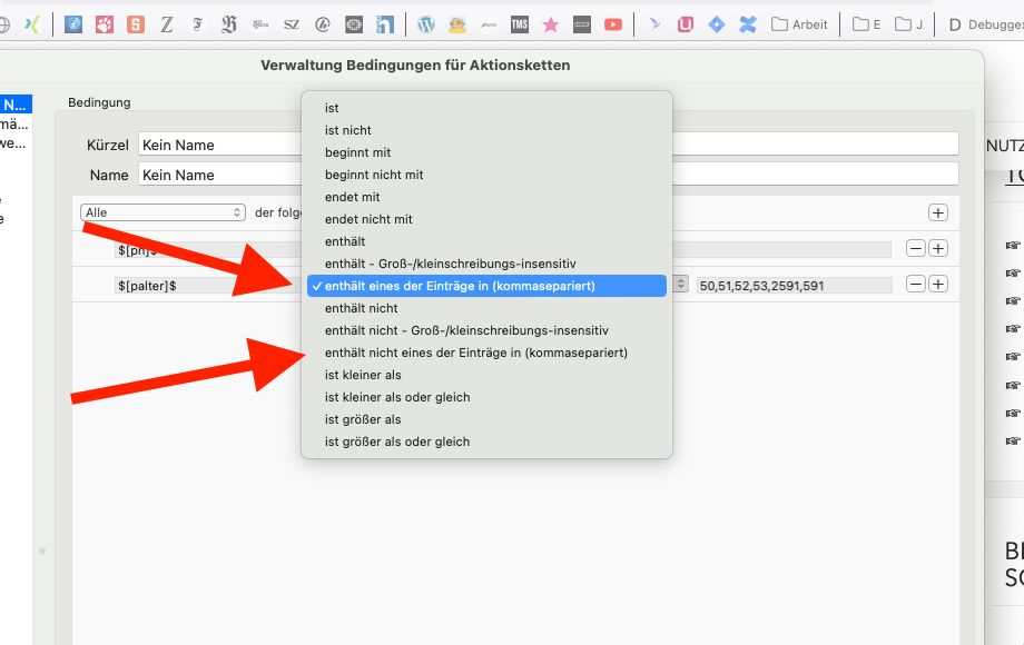

Sehr geehrter Herr Schemm,
ab der v1.137.1.0 wird es 2 weitere Operatoren geben:
Sehr geehrter Herr Thierfelder, danke für die schnelle Umsetzung, ich bin begeistert!
Die neuen Operatoren lassen sich sicherlich auch gut für andere Anwendungen verwenden.
