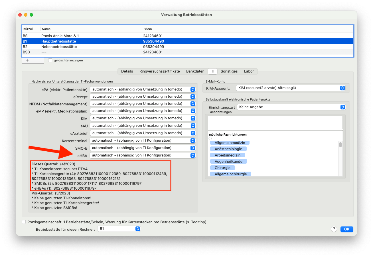

Dann vermute ich das bei Ihnen die Zurodnung der Betriebsstätten nicht richtig funktionieren. In der Betriebsstättenverwaltung würden Sie sehen ob in tomedo die Kartennutzung auf die richtige Betriebsstätte funktioniert. Wenn da bei Ihrer Betriebsstätte nichts steht (roter Kasten) ist toemdo falsch konfiguriert. Sie können aber immer selbst angeben das Sie eine eHBA nutzen (roter Pfeil)

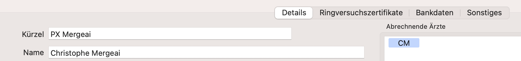

Vielen Dank für die Antwort. Ich habe nachgeschaut, aber ich habe den Reiter "TI" bei der Verwaltung der Betriebsstätten nicht, daher kann ich dies nicht einsehen/verändern. Ich habe einen Ausschnitt als Bild angehangen. Wahrscheinlich muss man dann mehr verändern bzw. das kann ich nicht selber machen?
Welche tomedo Version haben Sie? Ich habe gedacht das ich das vor über 3 Monaten gemacht habe... das würde aber auch alles erklären da die Anforderung an sich neu ist und naja, die alte Version von tomedo zB die Benutzung der eHBA noch nicht protokolliert
Vielen Dank für Ihre Hilfe, in der Tat war die tomedo Version v1.131.1.8 installiert. Ich dachte, dass das Update automatisch geht, aber unser System-Administrator hatte dies wegen was anderem abgeschaltet. Nun hat nach dem Update alles funktioniert und alle Anwendungen und Komponenten zum Erhalt der TI-Pauschale wurden im Regelwerk der KV nachgewiesen.
