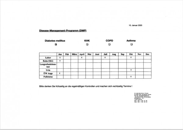

So sieht der Ausdruck auf A4 aus:
und das möchten wir eigentlich eben über die ganze A4 Größe gedruckt haben.

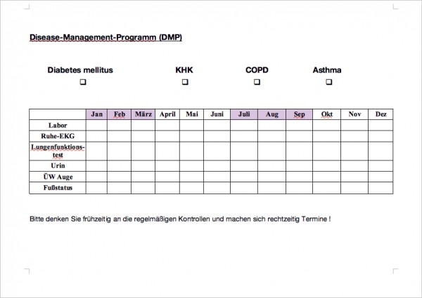

Die Vorlage (Hintergrund) sieht so aus:

Genau so wie oben sieht es bei uns auch aus.
Und wir haben die Einstellungen so angegeben.
