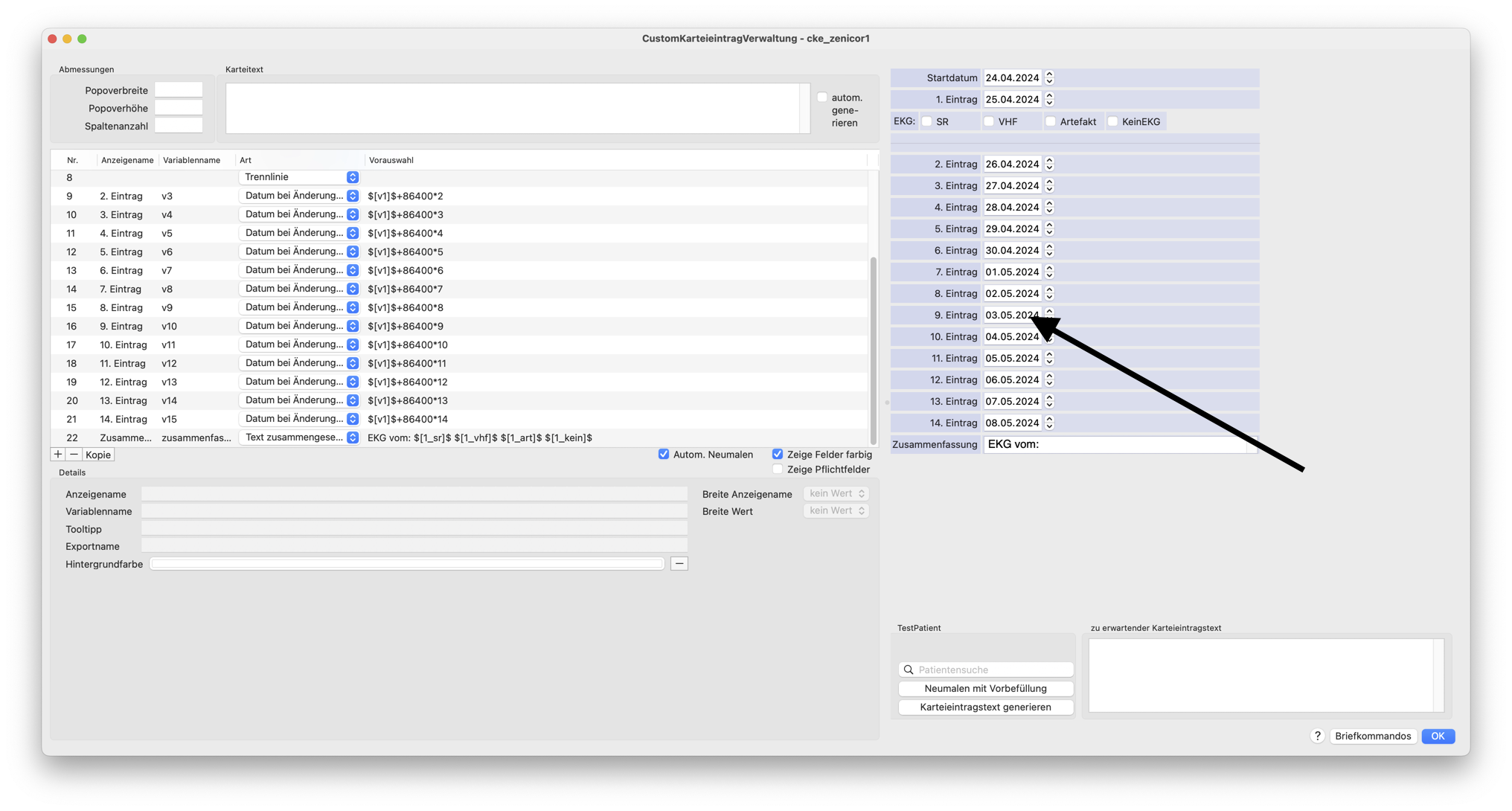

ich möchte eine GOÄ-Ziffer per Aktionskette zu einem spezifischen Datum setzen. Dieses Datum wird aus einem CKE gezogen.
Ich finde keine Möglichkeit, in den GOÄ-Favoriten das per
$[KarteikartenEintragValue_withArgs CKE_Zenicor1 customKarteiEintragEntries.v3 _J]$
ermittelte Datum aus einem CKE zu setzen. Übersehe ich was? Oder ist das der Falsche ansatz (Datum in CKE eintragen --> Datum mittel KarteiEintragValue ziehen --> über Favoriten GOA setzen?)

geht um die Befundung von telemetrischen EKGs. Die Pat. bekommen das die EKG 14 Tage mit und schicken 2x am Tag EKGs. Jeder Tag muss einzeln abgerechnet werden. Ich werfe morgen meist schnell ein Blick auf die EKGs, habe aber vor dem 1. Kaffee noch nicht genug Befundungs-Energie :-) Meine Hoffnung war, dass ich unten genanntes Datum (also die Variable vn, n=Eintrag) nehmen kann, um per Aktionskette die entsprechende GOÄ einzutragen (geht bei GOÄ auch ohne Bestätigung). Alternativ hätte ich das Karteidatum per AK geändert - habe ich aber nicht gefunden bzw. gibt ohne SQL-Eingriff scheinbar nicht.

Das Datum des EKGs bekomme ich über das CKE, ab dem Startdatum werden die EKG-Daten berechnet. Das Problem ist das Eintragungs-Datum der GOÄ, da diese nicht per Aktionskette veränderbar ist. Ich habe aber mal einen Supporttermin gebucht; vielleicht lässt sich das über SQL realisieren - die Option besteht ja bei den Aktionsketten.

ich habe mir Ihr Anliegen nochmal genau angeschaut. Es gibt im Moment keine Lösung dafür, in Aktionsketten Leistungen zu einem anderen Datum zu setzen (außer über das Verändern des Karteidatums vor Ausführen der Aktionskette).
Ich gebe Ihr Anliegen folgendermaßen als Feature-Request an unsere Entwicklungsabteilung weiter:
Entweder sollte es möglich sein, dass in der Aktionskette ein anderes Leistungsdatum gesetzt wird (ausgelesen über Briefkommandos z.B. aus einem CKE-Feld) oder es sollte im CKE die Möglichkeit geben, eine Leistung anzulegen (ebenfalls mit auslesen eines Datumsfeld im CKE).
Ich hoffe, dass der Feature-Request bald von unserer Entwicklungsabteilung in Angriff genommen wird.
