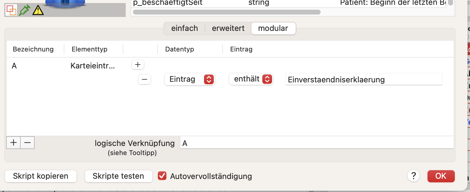

2. Weg: Marker modular:
... hat nach "Skript testen" die grüne Spritze gesetzt -> funktioniert
