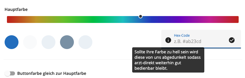

Guten Tag Frau Dr. Möller,
die Farbwerte (#....) die Sie in die Benutzeroberfläche in arzt-direkt eingeben, werden vom System automatisch in Farben mit einem passenden Kontrast umgerechnet/umgewandelt, um stets eine optimale Lesbarkeit der Anwendung zu gewährleisten. Hierfür werden die "Hex-Farbwerte" in ein Format namens "HSLA" umgewandelt. Es kann daher sein, dass die Farbe teilweise leicht vom Ihrem gewünschten Wert abweicht. Ein Tooltip ("i"-Symbol) am Eingabefeld für den Farbwert weist auch darauf hin:

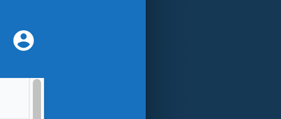

Hallo Herr Albert,
vielen Dank für Ihre Antwort.
Es ist leider nicht möglich, auch nur annähernd einen passenden ähnlichen Farbton einzustellen - Diskrepanz ist als Bild angefügt. Die Vorgehensweise kann ich offen gesagt auch nicht ganz nachvollziehen, da es im Netz durchaus Umrechnungen von Hex in HSLA gibt, die gut funktionieren.
