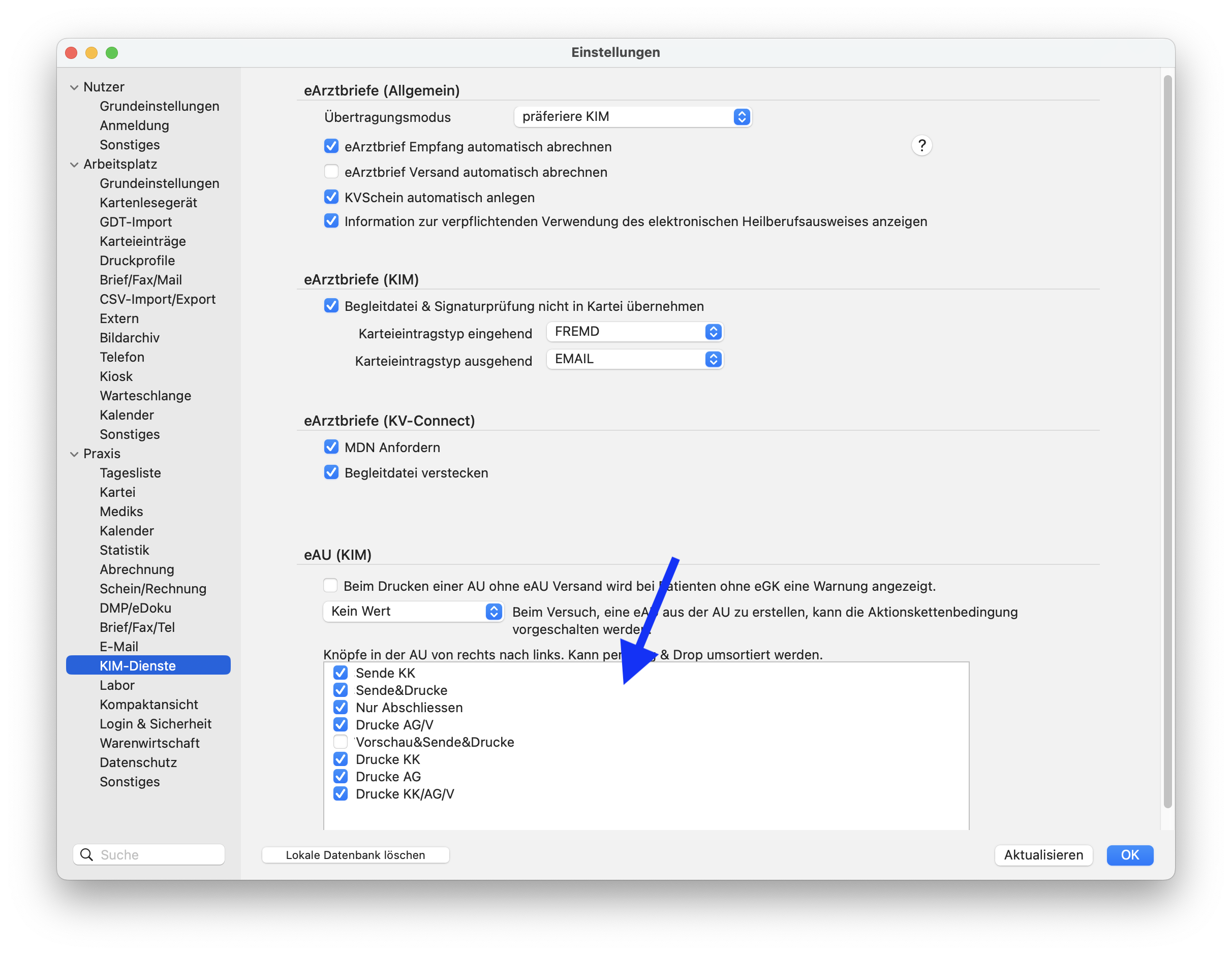

Man kann die Reihenfolge der Buttons allerdings auch festlegen, ich habe allerdings noch nicht ausprobiert, ob das auf die Farbe Einfluss hat; ich war jetzt davon ausgegangen dass immer die beiden Buttons rechts farblich hervorgehoben sind...
Das stimmt. Immer die beiden äußeren Buttons.
Wie und wo kann ich die Reihenfolge festlegen?
In den Einstellungen unter Praxis--> KIM Dienste, dort per Drag and Drop

Unter Einstellungen > Praxis > Kim Dienste finde ich nur drei Punkte (eArztbriefe (Allgemein), eArztbriefe (KIM) und eArztbriefe (KV-Connect). Wo kann ich "Nur abschließen" aktivieren?
Sie brauchen mind. die v.1.120.0.7.
Alles klar danke. Ich hatte vor 2-3 Tagen ein Update gemacht auf Version 1.119, weil die 1.120 noch nicht für Linux freigeschaltet war.
Wenn man den Button "Nur Abschließen" benutzt, dann kommt in der eAU Verwaltung "Gedruckt (alt)" als Ergebnis...bitte noch anpassen

Evtl hift Ihnen der Knopf "Nur Abschließen" den Herr Stößel eben erwähnt hat.
Danke, den hab ich nun gefunden. Musste ihn aber erst in den Einstellungen aktivieren .....
Ja, ... da wollte ich Rückwärtskompatibilität haben ... nicht das am 2.1. alle komplett verwirrt sind und im Support anrufen.
Danke für den Hinweis, ich bin gerade dran das umzusetzen.

wie kann man den Button "nur abschließen" aktivieren. Da bräuchte ich eine geneue Anleitung,

@Herr Hahn: weiter oben hat Frau Wieder eine schöne Anleitung gegeben.
