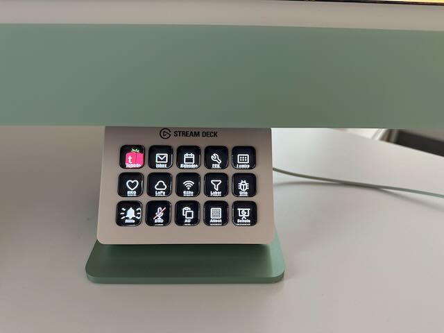

Aber sehr vielen Dank für diesen Eintrag. Denn ich löse damit jetzt ein anderes Problem: Ich habe mir ein SteamDeck Neo gekauft über das man auch applescript auslösen kann. Damit kann ich mir beliebige Aktionsketten nun direkt auf Funktionstasten legen. - ich bin derzeit mit python nicht so fit, ich mach alles nur mit applescript derzeit.
Edit: So sieht es jetzt in action aus:

Hallo Herr Steinbrecher,
Sie haben mich auf eine super Idee gebracht. Vielen Dank! Wir nutzen es jetzt an jedem Arbeitsplatz mit Kontextsensitver Belegung und ist echt genial für unsere Zwecke.
Das freut mich sehr, dass sie die Idee schon umgesetzt haben. Ich bin bis dato noch nicht dazu gekommen :) Aber genau das möchte ich auch noch haben.
Edit: Habe jetzt auch welche umgesetzt :)
Guten Morgen, das sieht ja spannend aus. Womit belegen Sie denn die Tasten und wie? Fragt voller Vorfreude Ralf Kampmann
prinzipiell kann man jede Aktionskette auf einen Knopf legen. Zudem würden alle möglichen Apple Scripte gehen. Ich habe erst vor kurzem begonnen, aber durch diese zusätzlichen Knöpfe holen wir uns einfach von oben die knöpfe auf ein extra display. Vom direkt Druck eines Custom Formulars, zu Schreiben von Diagnosen und Leistungen auf den Schein sind keine Grenzen gesetzt. In meinem Beispiel oben, wird zum Beispiel bei Harn, Blut oder Infusion schon automatisch die Leistung auf den Schein geschrieben. Beim Button EKG wird zusätzlich noch der Patientendatensatz an das EKG geschickt. - Der Zusatznutzen ist ja überschaubar, weil alles direkt auch mit tomedo selbst gehen könnte, aber man hält sich platz am display frei und macht mehr spaß so zu arbeiten :)
