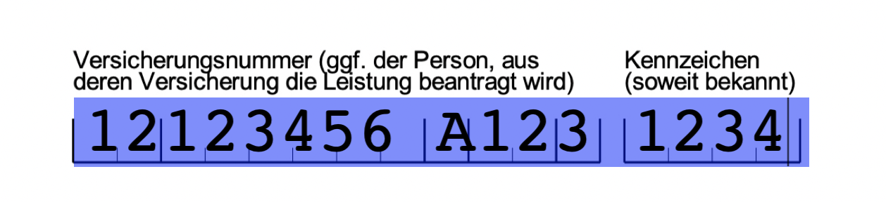

In dem Zusammenhang gleich noch eine Frage zum Layout dieser Befüllung - mit welcher Schriftvariante bekommt man die Versicherungsnummer auch so in die vorgegebenen Kästchen, dass man keine Lehrzeichen nutzen muss?

Mit dem Layout ist es schon schwieriger. Mit Courier Schriftgröße 32 sieht es bei mir schon ganz okay aus und ich benötige nur ein Leerzeichen:
