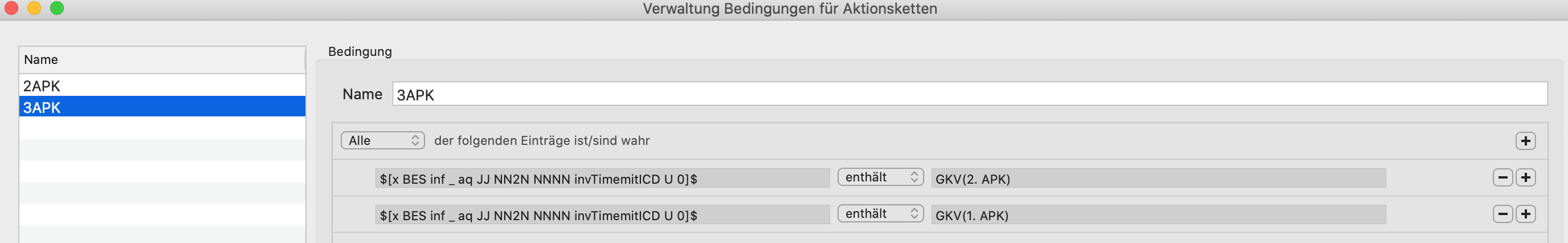

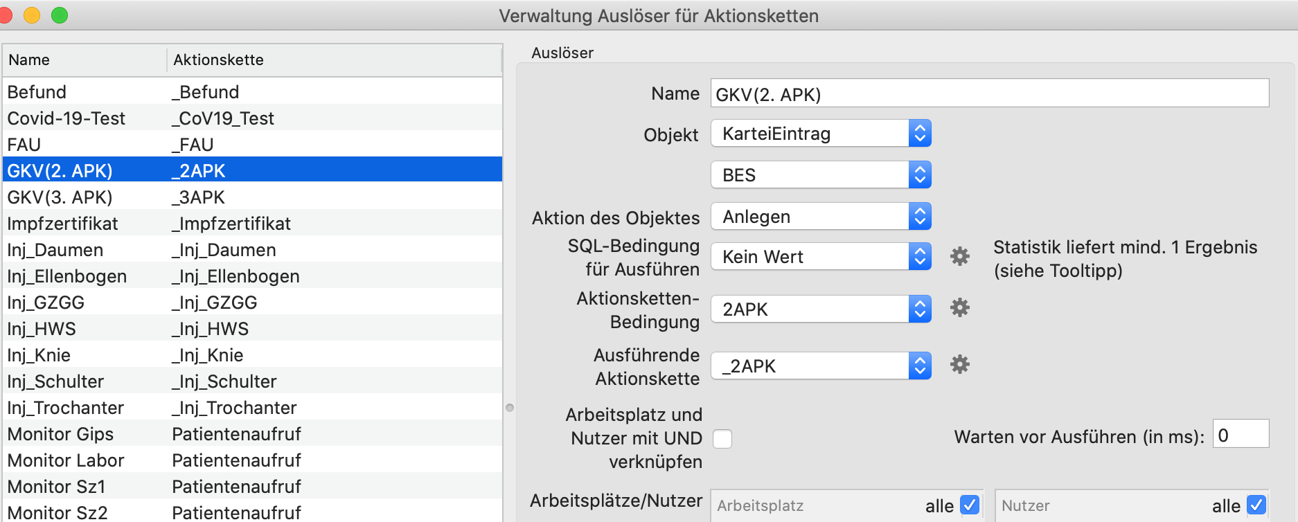

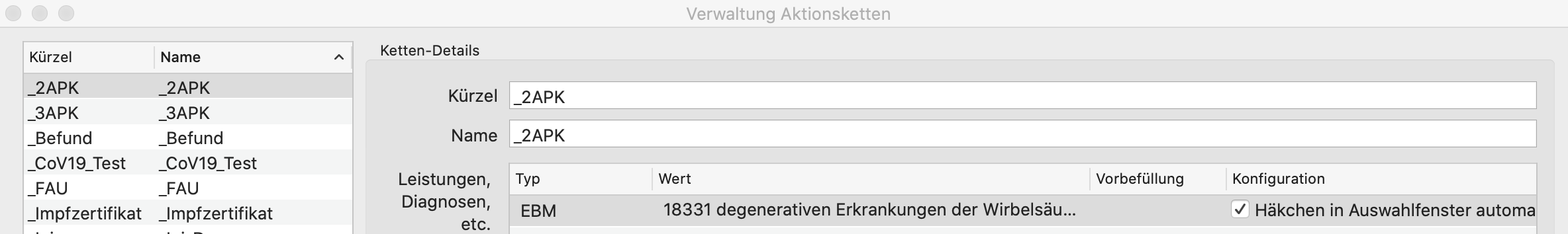

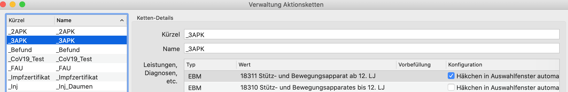

Ich möchte gern bei Folgebesuchen (GKV-Karte gesteckt und Besuch angelegt), dass eine Auswahl der möglichen EBM-Ziffern (Komplexe in unserem Fall Orthopädie/Unfallchirurgie) erscheint, die dann noch durch ein Auswahlhäkchen bestätigt werden muss.
Am besten wäre es natürlich, wenn die Aktionskette erkennt, dass diese Nummer ggf. bei Folgebesuchen bereits vergeben wurde und somit nicht mehr zur Auswahl steht (ich möchte es allgemein erschweren falsch zu drücken...einige "leiden" an einer Gelbschwäche und ignorieren den Tomedohinweis in "gelb" :-) ).
Die angestrebte Lösung, dass die Aktionskette u.U. auch erkennt, ob qualifizierende Diagnosen für die entsprechenden Komplexe vorliegen (also als ICD bereits hinterlegt sind), gelingt mir nicht.
Aktuell habe ich das Problem, dass v.a. die Komplexnummern mehrfach angeboten werden und dann doppelt abgerechnet wären.
Über Hinweise wäre ich sehr dankbar.
Anbei meine aktuelle Lösung.
