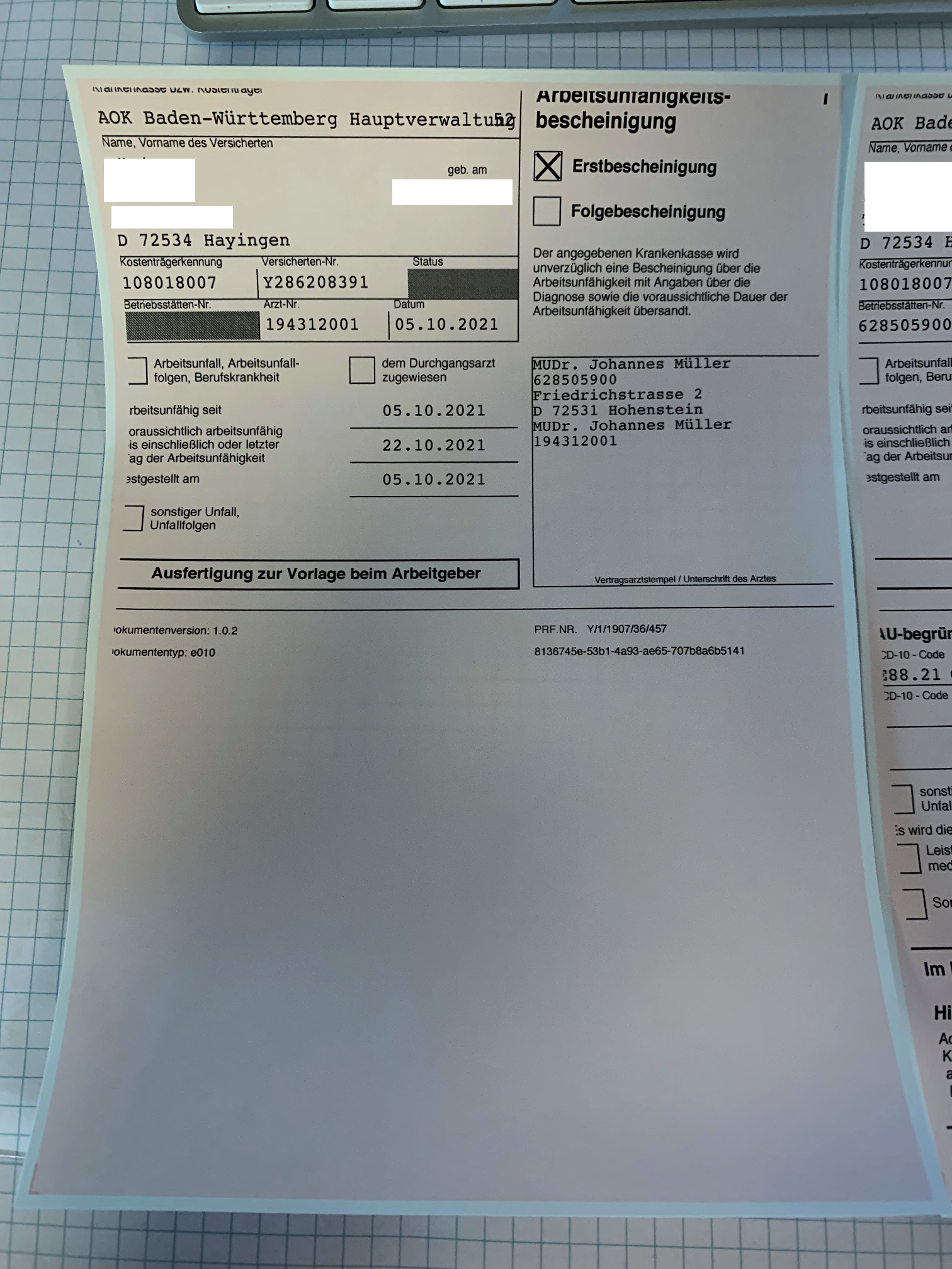

Sehr geehrter Herr Müller,
beim Klick auf 'Drucken' im Toolbar (1) wird die eAU so wie früheres Muster1 (AU) ausderuckt. Beim Klick auf 'eAU Versenden' (2a), 'eAU drucken'(2b) und 'Versenden'(2c) wird vom HÄVG Prüfmodul ein PDF-Dokument aus HÄVG Vorlage erstellt. Wir müssen das  leider erstmal trennen, bis die Umsetzung von eAU fertig ist.
In der nächsten Version werden die HÄVG Dokumente auf A5 mit dem Druckerprofil für AU gedruckt.
Beim Klick auf Versenden (2c) wurde bisher der Patientendurchschlag und der Arbeitgeberdurchschlag ganz normal auf A5 ausgedruckt.
Jetzt wird eine pdf im A4-Format erzeugt und der Druckdialog angezeigt....versucht man diese auf A5 auszudrucken, dann ist Oben ein Rand übrig...
Es wäre schön wenn diese beiden Durchschläge erst einmal weiterhin über das Druckerprofil für A5-Formulare ausgedruckt würden...

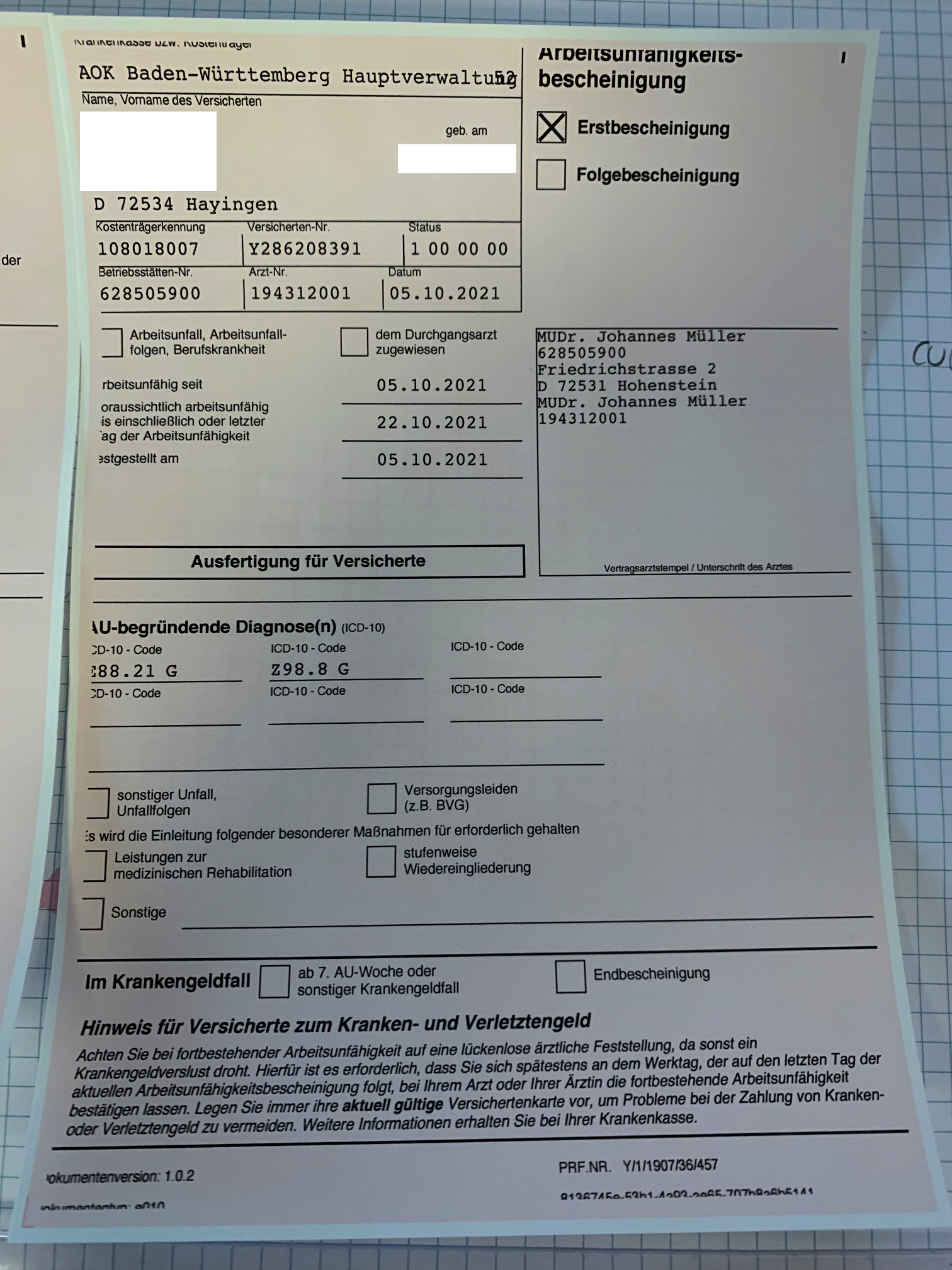

Wenn ich die AU so wie Sie gerade ist einfach auf A5 ausdrucke, dann ist nicht nur eine Linie sondern nach ein Abstand von ca. 5cm nach oben frei. Das liegt daran, dass A4 und nicht A5 als pdf erzeugt wird!!
Das wurde auch in v1.103.0.9 gefixt.
Hi,
nach dem Fix passt die AU leider immer noch nicht....jetzt besteht "Overscan" ...sämtliche Ränder werden nicht gedruckt. Die AU ist also noch ein kleines bisschen zu groß geraten.

Können Sie bitte einen Screenshot zeigen. Haben Sie was besonderes in den Druckereinstellungen? Offsets?
Es wird nicht die "richtige AU" ausgedruckt....sondern irgend etwas anderes.
hier die Screenshots.
Nein, wir haben nichts besonderes eingestellt (Kein Offset o.ä.). Wenn man die AU "druckt" und nicht "versendet", dann kommt Sie ja auch ganz normal aus dem Drucker..

Jetzt ist die AU zwar zentriert... aber so wahrscheinlich nicht zulässig! Der Stempel stimmt z.B. nicht..
Die Dokumentenversion ist e010 und nicht Muster 1a/E(1.2018)....
wo ist denn das Problem dabei eine normale AU auszudrucken ????

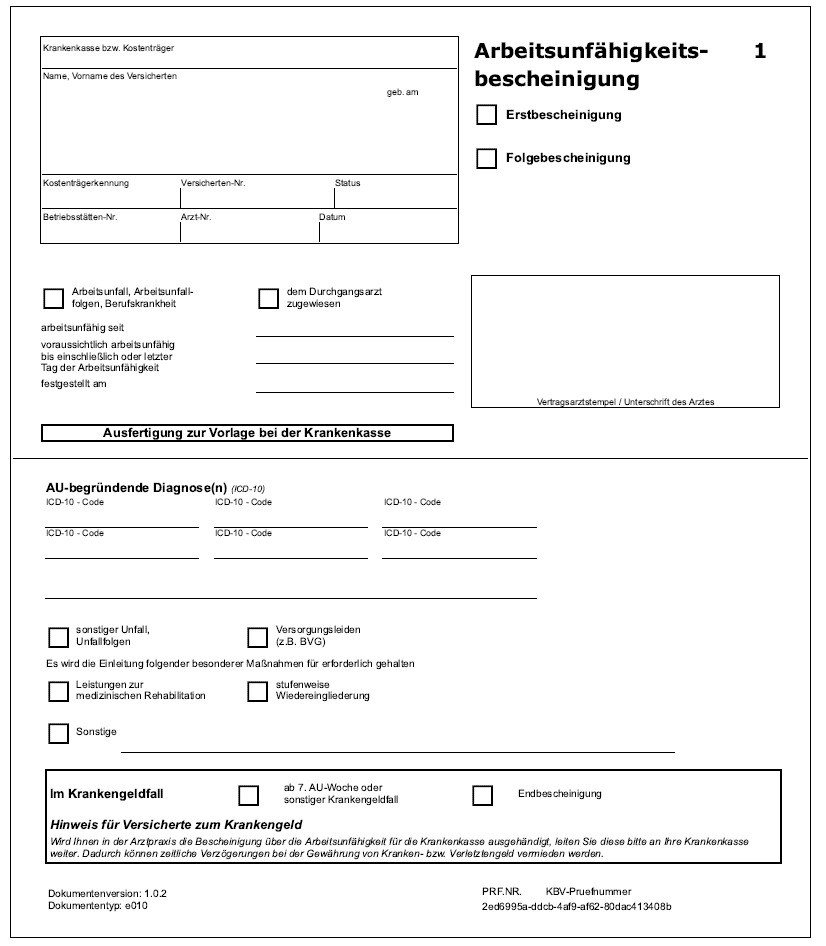

Was jedoch tatsächlich gedruckt wird ist eine "eAU".... diese hat ja wiederum eigene Spezifikationen, dürfte aber mit dem Stempel wie er jetzt ist ist so aktuell als "Ausdruck" nicht zulässig sein.
Das Druckbild das Sie zeigen kommt so aus dem HÄVG-Prüfmodul raus.
Das ist auch das neue KBV-Format der AU, das im Zuge der AU-Umstellung zur eAU (ab 1.10.2021, bzw Verlängerung auf 1.1.2022) so umgesetzt werden wird. Und hier haben Sie absolut recht, das sieht komisch aus, ist aber genau das was die KBV möchte. Auch im Hinblick auf den Arztstempel. Der ist sozusagen nicht von der Praxis konfigurierbar sondern fest vorgegeben. Auch ist das Format kein DIN sondern ein anderes Seitenverhältnis (nicht goldener Schnitt).

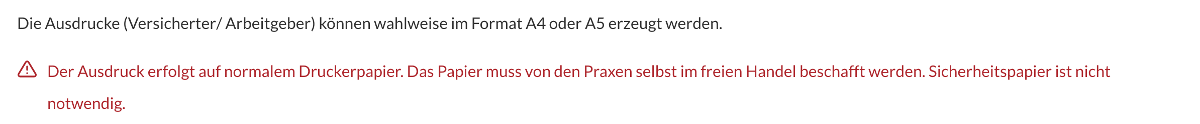

Nach Anforderung von HÄVG muss die VSW nach einem erfolgreichen Versand automatisch die Ausfertigung für den Versicherten und den Arbeitgeber ausdrucken. Für die Erzeugung der Ausdrucke gibt es zwei alternativen:
1. die PDF-Datei wird durch das Prüfmodul erzeugt
2. für das Erzeugen des Dokumentes wird ein KBV Verfahren benutz, nach dem die 'KBV'-ID durch die 'HZV'-ID ersetzt wird
Die Alternative 2 können wir momentan noch nicht anbieten. Es sieht aber so aus, dass HPM ein KBV-Stylesheet verwendet.
Für die zukünftige KBV-Variante gibt es auch keine Spezifikation.
Das müsste doch diese Spezifikation hier sein? https://applications.kbv.de/S_KBV_FORMULAR_ART_V1.01.xhtml
Könnte man nicht "Lösung 3" nehmen und die zwei Ausdrucke auf das Muster 1 drucken? ...das sieht wenigstens nicht so komisch aus wie die eAU mit nonkonformem Stempel.
