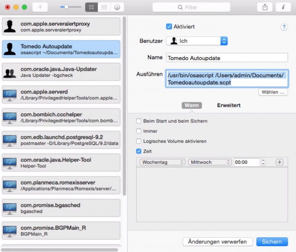

Vielleicht kann es jemand gebrauchen. Benutzung auf eigene Gefahr, geht schliesslich um den Server, aber wer keine Lust hat die Servertools jede Woche manuell upzudaten habe ich ein Script dafür geschrieben. Muss mit chmod +x ausführbar gemacht werden und kann mit LingonX zu bestimmten Zeiten ausgeführt werden. Ich weiss nicht warum das keine Funktion in den Servertools ist und ich sehe keinen Grund das skript nicht zu benutzen.

nein, ich bin nicht tief in Applescript drin aber ich lerne immer was dazu. Ich habe ein Script das per Knopfdruck am Mac den Ton von Mac auf einen kleinen ODAC Verstärker für den Kopfhörer legt. Das funktioniert genau so, es öffnet Fenster und klickt Knöpfe, mehr ist das nicht. Dann Trial and Error und andere Scripts lesen.
Apple's UIElementInspector findet die Namen der group eben aber nicht group "3". UI Browser von PFiddlesoft macht das aber. Kostet 65 Euro. Ich kaufe es erst wenn ich es wieder brauche. Die Trial ist voll funktionsfähig und geht 30 Tage.

Noch ein unglaublich komplexes Script das ich die letzten 20 Jahre entwickelt habe. Es schliesst die Fenster der gemounteten Netzwerklaufwerke. Spart nervige Klicks. Wieder mit LinongX nutzbar vorher mit chmod -x im terminal startbar machen. Das delay muss bei alten Rechnern deutlich höher sein weil der Startvorgang lang sein kann, so 25 versuchen und runtergehen.
