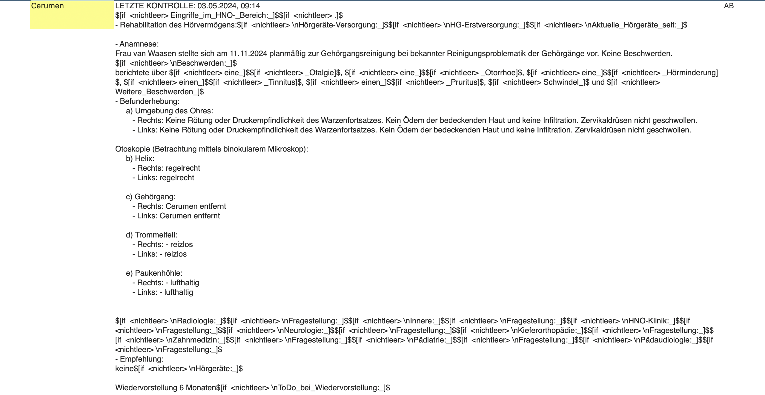

Nach dem letzten Update funktionieren meine zahlreichen Customkarteeinträge nicht mehr. Genauer gesagt werden mir unzählige Fehlermeldungen angezeigt.
Die Karteieinträge sehen so aus...
Ich weiss, dass das if-kommando 3 Argumente benötigt, ich jedoch oft nur zwei angegeben habe. Vor dem Update hatte ich diese Fehlermeldungen nicht. Kann mir jemand anhand eines Beispiels helfen?

Wenn es bei Ihnen nicht zu viele Stellen betrifft, können Sie auch in die Platzhalter den richtigen Operator 'zs_equals' einfügen, um das sofort zu beheben.
Beantwortet von (27.9k Punkte)
es sind hunderte Stellen.... ,aber ich kann nicht auf das Update warten. Wo genau müßte ich den Operator einfügen?
In Ihrem Beispiel muss das vor das <nichtleer>, also z.B.
$[if $[irgendeinFeldname]$ zs_equals <nichtleer> \nWiedervorstellung:_]$
