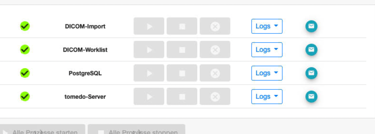

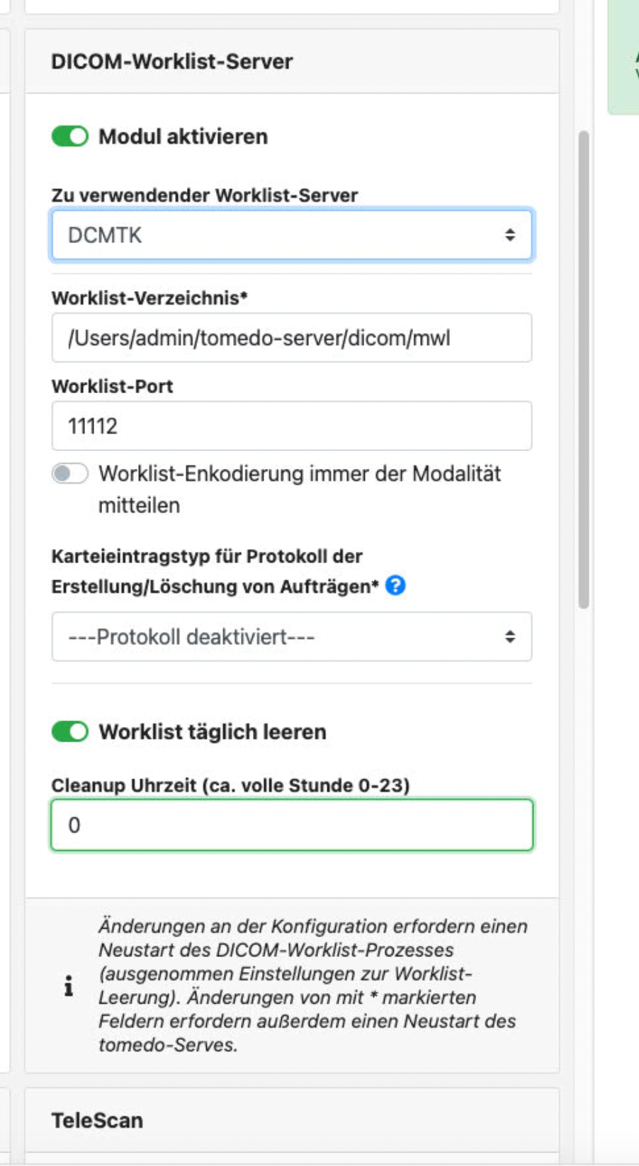

Herr Klaproth,
schicken Sie mal bitte einen Screenshot vom Reiter Module, wo genau ersichtlich ist, um welche Art von DICOM-Worklist es sich handelt.
Außerdem wäre es hilfreich zu wissen, um welche Art SONO-Gerät es sich handelt.
Hallo Herr malik
sieht bei mir genau so aus.
