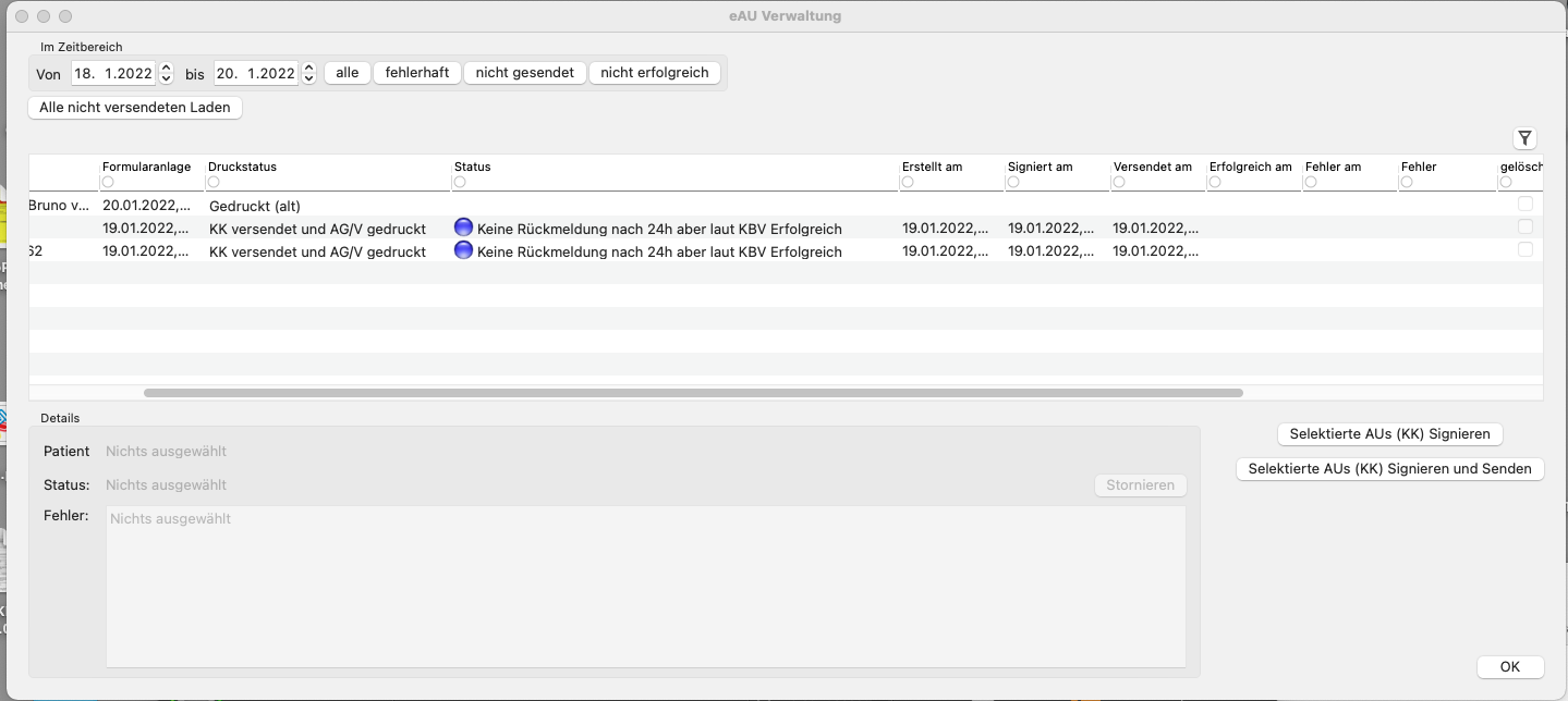

ich möchte mir in der eAU Verwaltung nur GKV Patienten anzeigen lassen. Ein entsprechende Filtermöglichkeit wäre schön.
Gruß vom Urologen!

Es wäre gut wenn bei Privatpatienten gar keine eAU angelegt werden kann.
Im Großen und Ganzen läuft das jetzt.
Nur manchmal passt die MFA nicht auf und dann ist ein Privatpatient in der Liste zum abendlichen Senden. Das unterbricht dann natürlich den Prozeß.
Ja, exakt. Noch mehr Probleme haben wir mit der Heilfürsorge. Die scheinen auch noch nicht an der eAU teilzunehmen. Da ansonsten alles wie bei GKV Patienten läuft und man ja nicht ständig schaut, welche KK der Patient hat, merkt man das dann erst beim versenden der eAUs, was wir (wie wahrscheinlich viele andere) erst am Ende der Sprechstunde machen, weil kein Mensch Zeit hat zu warten bis eine einzelne AU beim Ausstellen per KIM versendet ist.
Ich werde beim Generieren der eAU eine Aktionskettenbedingung überprüfen lassen und Sie können diese dann selbst befüllen. Ich will vermeiden das eAUs für private Patienten oder bestimmte Kostenträger per se in tomedo nicht gehen, da das eAU-FHIR diese alle vorsieht ... auch wenn das Versenden derzeit nicht geht.

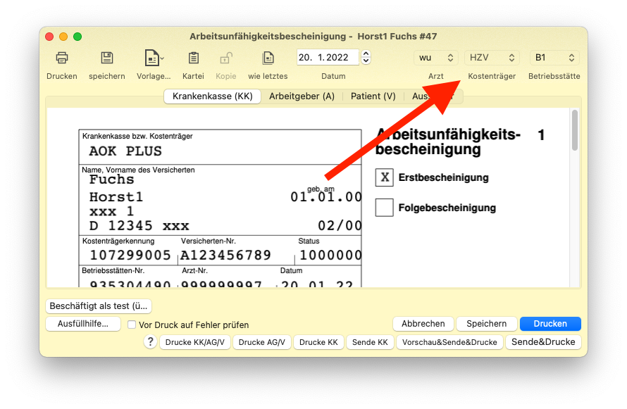

reicht Ihnen der eingestellte Kostenträger rechts oben im Formular (oder wollen Sie den GKV Status am Patient oder der den GKV Haken am Besuch)?

Ich meinte das Formulare rechts oben
Bei dem Auswahlreiter funktioniert die eAU übrigens gar nicht, wenn er auf HZV steht ("kein Schein gefunden" oder so ähnlich, obwohl der Patient einen HZV Schein angelegt hat)

3. Warum erscheint dieser Hinweis?: „Fehler: Kein Schein am Formular“
Bis zur tomedo Version v1.107 muss immer ein KV-Schein ausgewählt sein, auch wenn ein SV- oder BG-Schein in tomedo angelegt wurde.
Das macht TOMEDO allein. Die AU wird beim PKV Patienten auf privat gestellt. Trotzdem erscheint die private AU unter Menü "Verwaltung" "KV" "eAU - ..."
