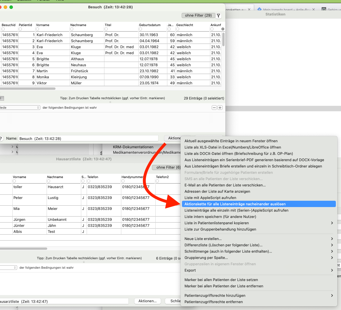

Sie können schon für ein Statistikergebnis (so das Ergebnis die BesuchsID oder PatientID Spalte hat) eine Aktionskette für jeden Eintrag laufen lassen.

Genau das ist mein Ziel. Nur um die Statistik automatisiert zu erstellen brauche ich das Apple-Script. Hierzu muss ich die entsprechende Statistik auswählen und wenn diese markiert ist auf Ausführen unten rechts klicken. Und genau dieses Selektieren funktioniert mit meinem Applescript nicht. Danach würde ich die Aktionskette durch alle Ergebnisse laufen lassen.

Wenn es "nur" um das Erstellen der Statistik geht, dann können Sie unter admin->Statistikverwaltung für jede Statistik mehrere Vorfilter anlegen. Damit ist dann diese Statistik als Knopf in der Toolbar "ausführbar".
